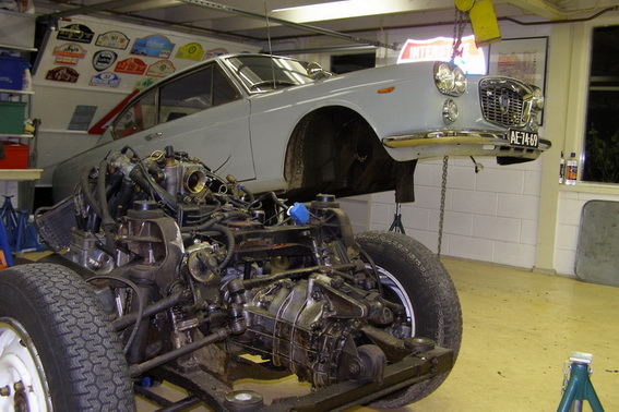

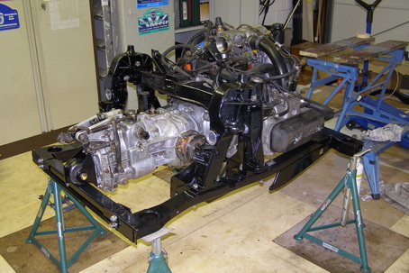

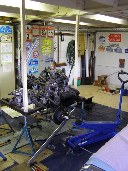

Daar ben ik momenteel voor de Flavia mee bezig, maar dat ontaard in een hele klus
Bert
Bert

Schitterende plaatjes Bert! Gaat inderdaad ook bij de flavia prima, de carrosserie van het subframe tillen. Je hebt een mooie constructie gemaakt om de moeren van de aandrijfassen los te krijgen. Ik zelf gebruik een flink model slagmoersleutel, alleen voor het losdraaien. Kan ik je ook aanbevelen, is zeer bevredigend: in 1 tel heb je de moer los zonder beschadiging. Groet, Hein.
