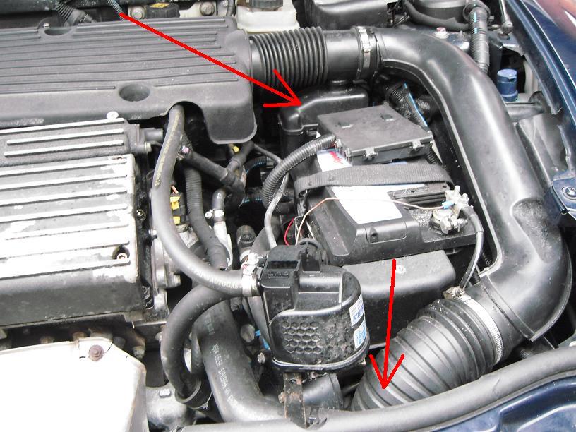

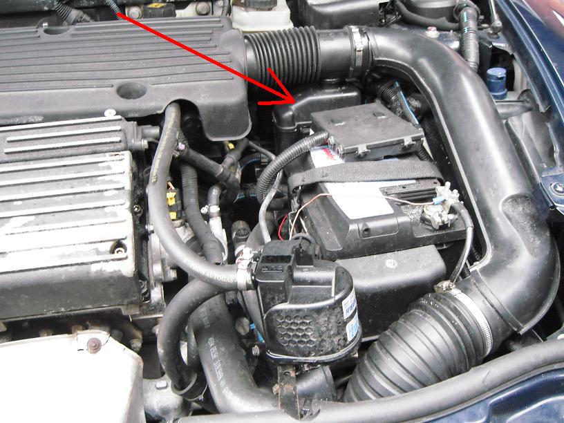

hallo leute,
ich wollte gern den LMM in meinem 1.8er tauschen, da ich den eindruck bekommen habe, dass er nicht mehr der beste ist...
aber wo sitzt er? habe mal die luftzufuhr auseinander genommen und zwar an der stelle wo ich ihn vermutet habe, aber da war er nicht.
auf dem bild habe ich einen schwarzen kasten markiert (roter pfeil), von dem ich gern gewust hätte, was es für ein teil sein soll?
eben über diesem stück habe ich eigentlich den LMM vermutet...
wißt ihr mehr???
danke!

hi,
ich weiß nicht wo der beim benziner ist aber beim diesel iset der genau unter dem luftschlauch direkt nach dem luftfilter.
vielleicht ist es beim benziner genauso, schau mal nach vielleicht hilft es ?
habe dein bild noch mal markiert !

schau im Barchettaforum nach, da findest du, je nach Baujahr, die LMM's der 1.8er- mal im Luftfilte, mal vor der Drosselklappe, usw.
Viva Lancia,
Gregor
