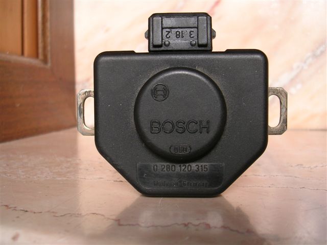

Buongiorno a tutti ricordate il mio post La thema mi ha fatto disperare? Grazie ai consigli di Stefano e al benedetto manuale sono riuscito a risalire alla probabile causa del difetto il sensore sulla valvola a farfalla difettoso.
1 non ha continuità sulla posizione di minimo e poi è palesemente rotto
in quanto si sente qualcosa di sganciato all'interno qualdo si scuote.
La cosa inquietante è invece un'altra
Su questa macchina il sensore come da foto montato è il 0 280120 315
facendo una ricerca ho scoperto che il codice esatto è il 0 280 120 302
questo verificando sia sul manuale sia su ePer sia sul catalogo on line Bosch
adesso vorrei un'ulteriore verifica sulle vostre auto mi potete dire che numero di sensore c'è (basta gli ultimi 3 numeri)
Grazie aspetto vostre informazioni

ciao antonio, il sensore che monti è l'originale .
anche a me è il 0 280 120 315.

Ciao Stefano mi dici com'è possibile allora questa incongruenza?
Bosch on line
Manuale Lancia
Lista delle applicazioni
vediamo gli altri che dicono Alberto Giulio etc
Bosch on line
Manuale Lancia

credo che lo 0 280 120 302 veniva usato nelle Non CAT, e successivamente sostituito con il 315

Sarà ma sul catalogo on line Bosch porta lo stesso per entrambe
i codici comunque la tua è ha il 315 vediamo qualcun'altro

we anto,io ho controllato a me finisce per 315

Ciao Antò!
Oggi sono andato a lavoro con l'8.32 (!!) e ho controllato...il mio sensore ha codice: 0 280120 315
Ciao..

ciao antonio, ho controllato su ESI il programma bosch e dice che il 0280120315 fa l'832 ed è equivalente al n. lancia 46137823 che però secondo l'EPER (programma ricambi fiat,alfa,lancia) è stato sostituito dal 46130395 nel 02/1988, il n. bosch equivalente di questo particolare è 0280120302, quindi la bosch li fornisce tutti e due ma secondo lancia sono intercambiabili, spero di essermi spiegato bene
