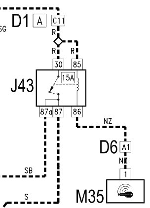

Guardando gli schemi elettrici, potrebbe esserci di mezzo un teleruttore indicato con J43 che sembra essere, però, piuttosto imboscato, tuttavia gli schemi sono del 1999...

Ho trovato che manca un relè nella vaschetta presente in zona tergicristalli dove, stando al libretto di uso e manutenzione, è alloggiato un relè che controlla la funzione di mio interesse: tuttavia acquistando il relè, non cambia nulla.
Temo che gli schemi dell'impianto elettrico del 1999 possano essere diversi da quello del luglio 2003 :-/

Il relè dovrebbe essere, se l'ho acquistato correttamente, di colore marrone. Il problema che riscontro è che riesco a misurare 12V sul contatto numerato con "30" ma non ho questa tensione sul numero "85" che dovrebbe anch'esso essere a 12V. Il modulo del telecomando dovrebbe inviare gli impulsi sul contatto numero "86" direi mandandolo a massa, in modo da eccitare la bobina che dovrebbe poi chiudere il relè collegando così i 12V alle frecce.
