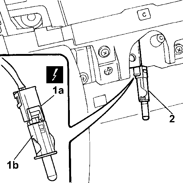

Per il cassetto portaoggetti invece anche cambiando la lampadina questa non funziona, controllato con il test ho visto che non arriva tensione (cassetto aperto, luci accese, quadro acceso ed auto in moto, per non lasciare niente di intentato), ho visto sullo schema elettrico che vi è un interruttore luce cassetto (I015 sullo schema) ma quando ho sfilato il cassetto per cambiare il caricatore cd non ho notato nulla. Prima di riaprire/smontare il tutto di nuovo vorrei chiedere se qualcuno ha il particolare di questo interruttore e dove si trova precisamente (quello che quando apri il cassetto si accende automaticamente la luce).

è dietro il vano portaoggetti, mi sa che devi toglierlo per arrivarci
- interruttore illuminazione cassetto.gif (12.1 KiB) Visto 489 volte

ho smontato tutto sabato, confermo che l'interruttore te lo troverai bello in vista (è impossibile non vederlo) a destra messo in verticale

Re: Luce cassetto portaoggetti
no è totalmente coperto dal cassetto

Per quanto riguarda il piolino ho guardato meglio e non si vede nulla esternamente a cassetto aperto, mi chiedo, se è coperto dal cassetto lo sportello come fà ad azionarlo?
Domani lo smonto e ci guardo dietro.
per smontarlo non devi fare altro che:
1 - rimuovere coperchio laterale, dove c'è chiave airbag, tirando
2 - rimuovere le 4 viti che reggono il cassetto
3 - rimuovere il cassetto tirando ed abbassando lo sortello di chiusura del cassetto (passa sfregando vistosamente sul gancio di chiusura)
4 - togliere spinotti luce cassetto e presa 12v
l'interrutore agisce sul braccio/cremagliera destro dello sportello, è per questo che esternamente non vedi nulla

Infatti.. questa mattina ho smontato tutto e non vi era traccia del piolino dell'interruttore per cui ho rimontato tutto non senza fatica ed imprecazioni (sempre perchè il cassetto non viene via facilmente):S...... dovrò rismontare.

Purtroppo non c'è nessuna possibilità di aprire di più lo sportello, prova a farlo uscire inclinato, prima la parte sopra, e poi quella sotto
