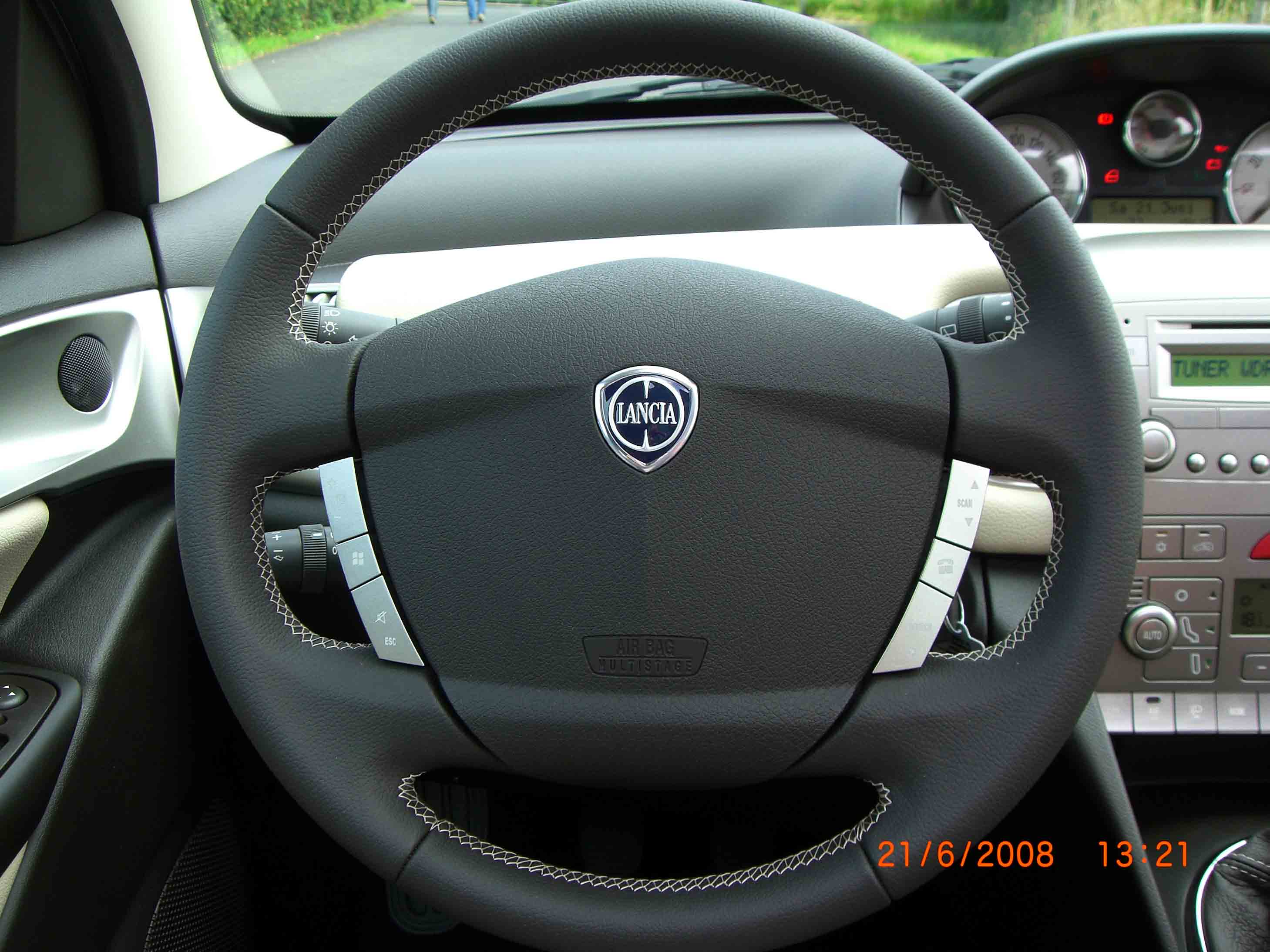

Beim Blue&Me im DELTA geht das Auflegen über die Lenkradfernbedienung, indem man die Taste mit dem Telefon-Symbol länger als 1s gedrückt hält - das steht auch so in der Bedienungsanleitung des Blue&Me.

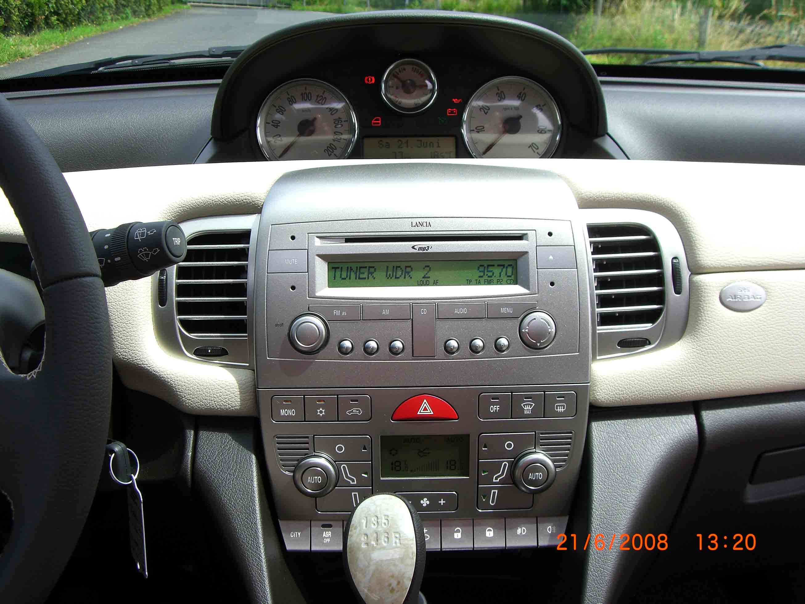

Beim Ypsilon und auch beim Alfa kann ich keine Lautstärke vorwählen. Diese Funktion scheint es dann nur bei dem Instant-Nav geben, wenn es bei Dir möglich ist.
Bei beiden Radios (Blaupunkt) stellt sich automatisch die zuletzt gewählte Lautstärke automatisch wieder ein. Der Tuner benötigt für „Zimmerlautstärke“ eine höhere Volumeneinstellung als der Media-Player, der mit deutlich weniger zufrieden ist.
Im Menü ist die automatische Wiedergabe des Media-Players –aus- geschaltet. Obwohl ich zu über 90 % die Zündung mit eingeschaltetem Tuner ausschalte, aktiviert sich fast immer beim nächsten Start, mit der zuletzt eingestellten Tuner-Lautstärke, der Media-Player und ist dann natürlich recht laut! Man muss dann schnell leiser stellen oder sofort wieder den Tuner wählen, den ich meistens sowieso wieder hören möchte.
Wie kann man die Anlage dazu bringen, nicht ständig automatisch mit dem Media-Player zu starten? Ich will aber auch nicht immer dann erst den USB-Stick einstecken, wenn ich diese Musik hören möchte. Beim Alfa ginge es gar nicht während der Fahrt!

Also beim Instant kann ich für jede Sache die Lautstärke einzeln einstellen und sie bleibt auch so gespeichert. Beispiel: Wenn du den Media Player auf 20, Radio auf 30, CD auf 35 stehen hast (Freisprecheinrichtung wieder anders), dann starten die Systeme nach dem erneuten Einschalten entsprechend der zuletzt eingestellten Werte. Ich dachte, dass zumindest bei deinem Alfa das auch möglich gewesen wäre (beim Ypsilon konnte ich es mir denken, dass es nicht geht, weil es auch bei meinem Punto nicht so funktioniert und die letzte allgemeine Lautstärke eingeschaltet bleibt. Daher habe ich mir auch angewöhnt, die Geräte immer auf "0" zu stellen, auch eine Gewohnheit aus Zeiten, als man große Endstufen im Auto hatte ;) )
Warum beispielsweise bei eingestecktem Stick der sich automatisch einschaltet, weiß ich nicht. Bei mir ist es nicht der Fall, aber ich habe gelesen, dass es auch anderen Delta-Benutzern passiert ist. Woran das liegt und/ober ob es hierfür eine Möglichkeit über die Menüs des BCs bzw. des Monitors gibt, weiß ich nicht.
