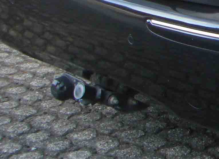

Auf dem Bild sieht es aus, als hättest Du an dem Stoßfänger einen Ausschnitt wegsägen müssen (?). Ich hoffe, dass mir das erspart bleibt. Leider kann ich das im demontierten Zustand nicht richtig einschätzen - aber wir werden sehen.

...es musste nichts ausgeschnitten werden!
Die Steckdose fand ich optisch nicht so passend für den Lybra!!! Bin auch etliche Mal damit aufgesetzt, wenn Einfahrten stark gekrümmt waren. Mein Lybra war allerdings auch tiefer gelegt.
