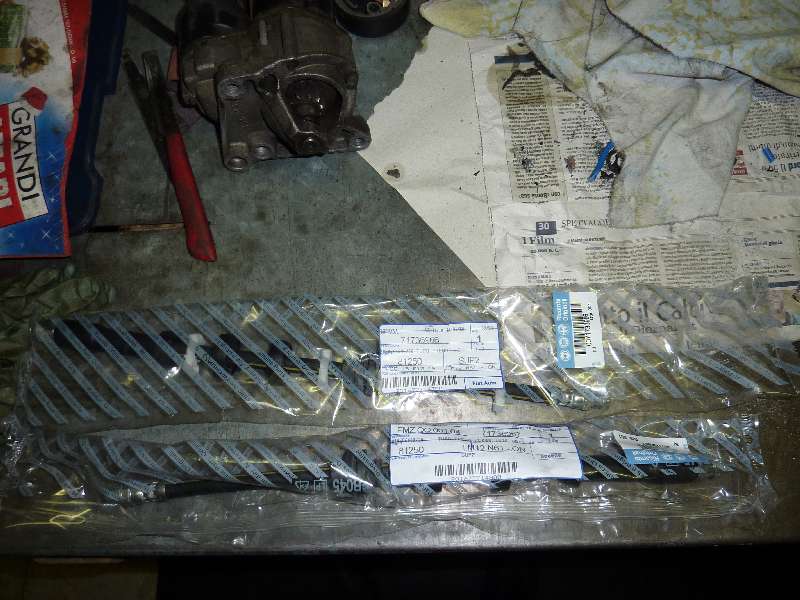

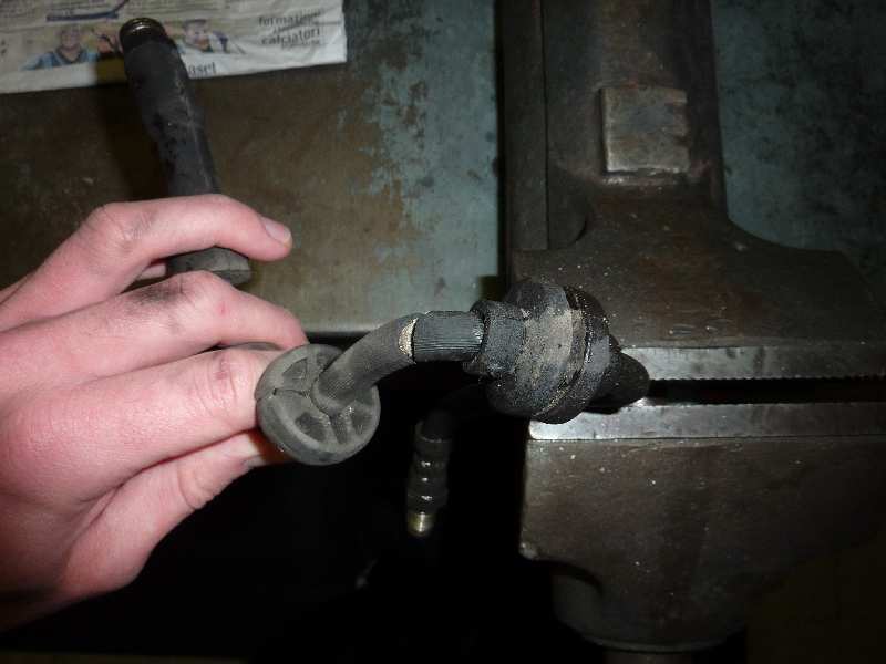

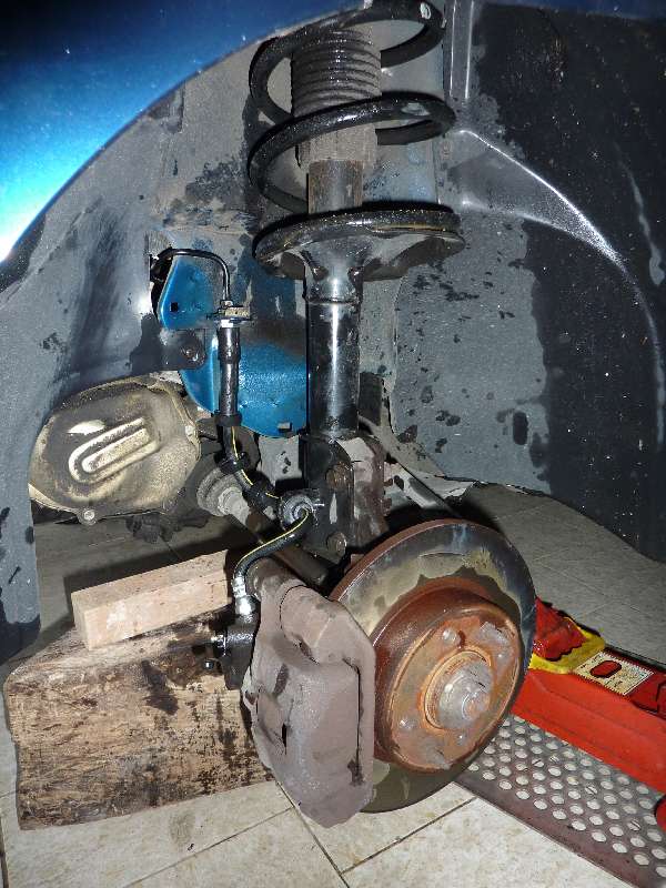

Come anticipato in seguito alla messa in fase, finalmente venerdi scorso ho sostituito i flessibili dei freni. Vista l'immediatezza dell'operazione, non mi azzardo neanche di definire questo post una "guida", quanto un consiglio di controllare quelli della vostra Y, visto come si riducono.
I tubi nuovi:
Sollevata:
Uno dei due tubi vecchi.
