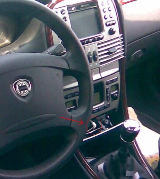

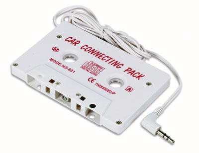

Mah.. io ho risolto il problema in maniera semplice ma moolto efficace: ho acquistato una di quelle cassette con cavo (tipo quiesta: http://www.comprameglio.it/product_info ... ts_id=8174) l'ho inserita nell'autoradio e ho fatto passare il cavo all'interno dell'autoradio facendo uscire il jack nel portacene (se fumate potete farlo uscire nel portaoggetti, sotto il portacenere) ..spesa: 5,00 EUR
Come potete vedere dalla foto non si vede nulla.. e il risulato sonoro è ottimo!!
é ormai da 2 anni che l'ho installato e funziona ancora perfettamente. L'ho sempre usato con un lettore MP3, ma ora lo collego con un tel.cellulare (LG GC900) che uso sia come lettore MP3 ..e quando arriva una chiamata fa anche da vivavoce!!

Ma questa è una cosa meravigliosa!!! Non sapevo che esistesse!! Una cosa sola: come hai fatto a far passare il filo dietro all'ics senza che si veda nulla? Io avrei intenzione di farlo sbucare dal cassettino portatessere, in quanto per la funzione vivavoce, il telefono è senz'altro più vicino alla bocca. Grazie!

Ehi Pavullese ci sei? Come hai fatto a passare il filo della cassetta "dentro" l'ICS?

Ciao apri il coperchio sopra l'ics e ti trovi la slitta del lettore di cassette poi esci da una delle feritoie dello stesso coperchio ed arrivi dove vuoi.
Ricorda di fare una guinta con uno spinottino in mo da poterlo staccare se dovessi estrarre nuovamente l'ics
