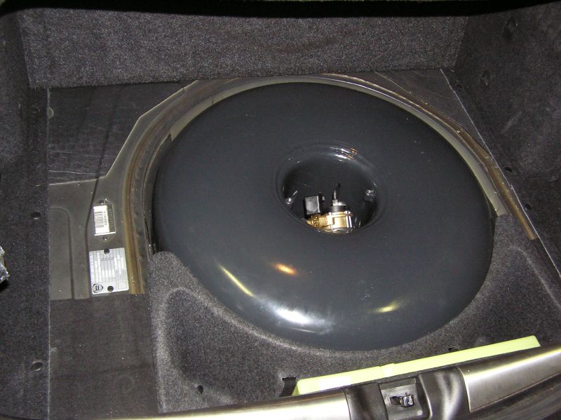

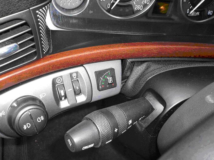

Hallo Tom,
ich habe meinen 2,4er in 2007 umbauen lassen und bin seitdem ohne Probleme (was die Gasanlage betrifft....) 80TKM gefahren. Dabei habe ich schon über 5000,-€ an Spritkosten eingespart, die Umrüstung kostete 2350,-.€, also netto schon ein schönes Sümmchen zusammengekommen.
Da ich mich auch schon vor dem Thesis für eine Gasanlage interessiert hatte, kam eigentlich nur ein Anlage von der Fa. Prins in Frage. Das Thema "Tankstellenabdeckung" ist inzwischen keines mehr, höchstens noch in Österreich, aber dort ist der normale Sprit so billig, da lohnt sich Gas kaum.
Wichtig ist die Grösse des Tanks. Ich habe einen Tank mit brutto 84l, netto gut 60l, damit komme ich auf gut 500km Langstrecke. Kleinere Tanks (40-50l netto), speziell bei der 3l Maschine, die sich sicher um die 14-15l Gas pro 100km gönnt, macht wenig Sinn, da musste dann alle 300km zur Tanke. Kleiner Wehrmutstropfen: mein Tank ragt ca. 4-5 cm über die Radmulde hinaus, diese wenige Centimeter haben mir schon manchmal gefehlt.....
Wie schon gesagt, nach 40000km hat sich die Anlage in der Regel bezahl, LPG bleibt bis 2018 steuerfrei, wenn Du nicht gerade ein halbes Jahr nach dem Umbau den Wagen "verlierst" (Unfall, Diebstahl, ....) ein durchaus lohnendes Geschäft. Leistungsmäßig habe ich bisher keinen Unterschied bemerkt.
Last but not least: wie schon von "Fernseher" erwähnt ist der Umrüster entscheidend. Den Thesis kennt sicherlich kaum ein Umrüster, umso wichtiger ist die Gewissenhaftigkeit, die beim Einbau an den Tag gelegt wird. da hatte ich bei meinem Umrüster ein sehr gutes Gefühl, was sich auch mit der bisher problemlosen Nutzung und dem optisch sauberen Einbau bestätigte. Anbei ein paar Bilder (Tank, Gaseinfüllstutzen, Stelle, wo ich die Gastankanzeige anbauen liess).
Grüsse....Starbiker

- gastank.jpg (89.24 KiB) Viewed 612 times
- gaseinfüllstutzen.jpg (83.2 KiB) Viewed 612 times
- gasanzeige.jpg (85.74 KiB) Viewed 612 times
