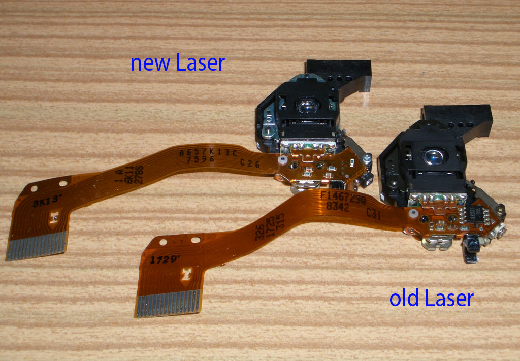

Bravo bella e completa, a questo punto visto che sei in grado ti conviene cambiarla da solo la lente, contatta la tsw che te la mandano
nuovo laser x connect.jpg (171.15 KiB) Visto 424 volte
