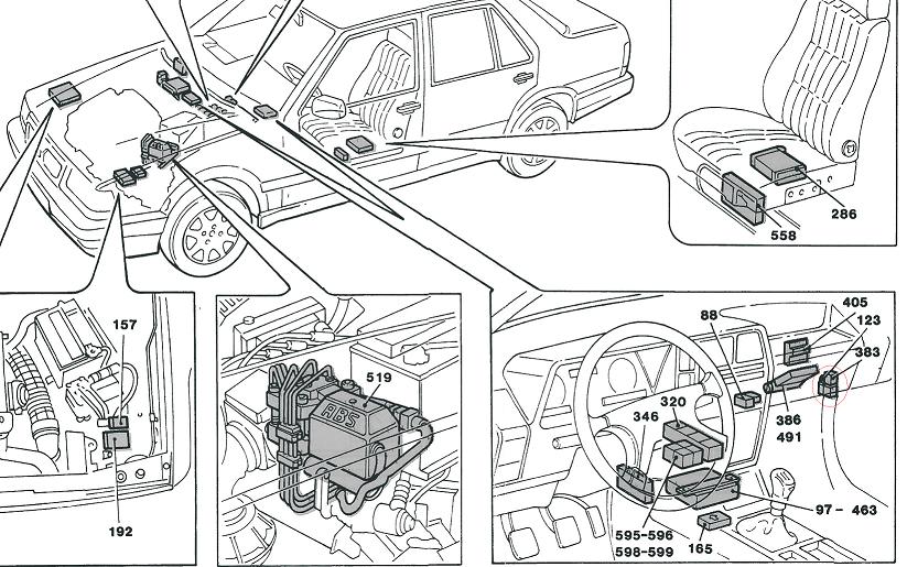

Hallo an alle,
Meine Frage ist, wo sich die Steuerrelais fuer die Verzoegerung der Innenbeleuchtung vorne und vom Intervall der Scheibenwischer im Thema Serie 3 befinden.
Danke fuer die Hilfe.
Dan
Dan
Re: Steuerrealais im Thema
der intervall vom scheibenwischer vorne sitzt glaub ich im motor selber
Gruß, Sascha834
Wie Sascha schreibt - die gesamte Steuerung des Scheibenwischers sitzt im Motor selbst.
Das Relais Innenbeleuchtung müsste im Sicherungskasten sitzen. Kann ich im Moment leider nicht nachschauen, da ich unterwegs bin.
Gruss
Rolf
Gruss
Rolf
Danke an beide.
Gilt das auch fuer die Steuerung del Laenge der Intervalle ( drehen des Scheibenwischerschalters)?
Wenn du mir genau sagen koenntest welche Relais das im Sicherungskasten ist, es waere Super.
Gruss,
Dan
Danke an beide.
Gruss,
Dan
Ciao,
Also ich habe noch nie eine Innraumbeleuchtungsdimmung am Sicherungskasten. Das WHB 1.Serie verweißt auf den Beifahrerfußraum. Hier jedoch befindet sich nichts (bei 2. und 3. Serie).
Ich wollte auch eine Innenraumlichtverzögerung nachrüsten, klappt nicht, daher frage ich mich schon länger wie die Dimmung des Birnches für die Zündschlossbeleuchtung funktioniert. (Klar über einen RC-Kreis der den Kondensator entlädt), jedoch wo ist die Schaltung bzw. der Kondensator verbaut?
Saluti!
Saluti!
@Dan, du hast mail!
Relais der Innenraum sitzt NICHT im Relaiskasten sondern hinten/unten der Handschuhefach rechts.
lanciathema.nl schrieb:
> @Dan, du hast mail!
Danke für die Info.
Du meinst unten im Fußraum oder direkt hinter dem Handschuhfach? D.h. genau dahinter?
Saluti!
> @Dan, du hast mail!
Danke für die Info.
Saluti!
The relais for the dimming of the interior light is located on the right side behind the glove box. It’s in the third series Manual on page 13 of the electric diagnose book. It’s number 123, you can download the manual on my site! It has 6 connections; displayed on page 37.
lanciathema.nl
- Posts: 821
- Joined: 04 Jan 2009, 17:10
It’s on page 79 of “55 Alle uitvoeringen Elektrische installatie”. Sadly I don’t have the diagnosis book online; I only have it at home.
Die Numemr bleibt 123.
