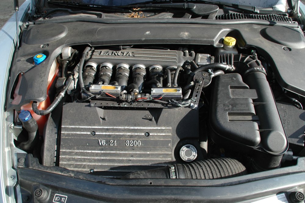

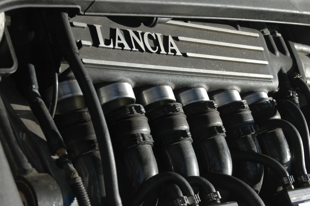

Re: Großer Schreck: Backfire und Konsequenzen – Bilder
Bilder dazu
- dsc_0361.jpg (143.87 KiB) Viewed 377 times
- dsc_0362.jpg (183.98 KiB) Viewed 377 times

nach dem bild fehlt nix gravierendes. ich drücke die daumen.

- p1130708 (large).jpg (161.55 KiB) Viewed 377 times
