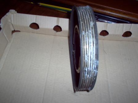

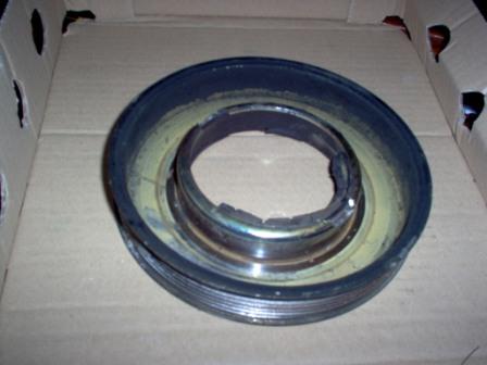

Amici Lancisti, per miracolo sono riuscito ad allegare due foto del pezzo puleggia staccatasi ieri pomeriggio al ritorno dalla revisione con esito regolare.
Spero Vi possa essere utile per una disamina ed un Vs/sempre utile e ben accetto parere.
Ciao da Paolo
Ciao da Paolo
- im000658 - copia.jpg (16.28 KiB) Visto 783 volte
- im000657 - copia.jpg (18.62 KiB) Visto 783 volte
Re: Puleggia staccata, problema serio ???
Quella sicuramente è collegata con la cinghia servizi. Il mio consiglio è di tener ferma la macchina onde evitare che altri pezzi si stacchino e vadano a compromettere la distribuzione (lì sono dolori). Portala subito dal meccanico e falla sistemare... in teoria la cinghia servizi sta girando senza quella puleggia lì e sta su per miracolo, l'alternatore ancora carica?
luigi,nessun fatto grave,si tratta della puleggia dell'albero motore,al suo interno e' contenuto uno smorzatore di vibrazioni,in genere si sostituisce al chilometraggio della distribuzione,basta comprare la puleggia nuova e risolvi tutto,costa circa 70 euro.non farti raccontare altre cavolate,se ne cambiano come il pane di quelle puleggie.ciao.
