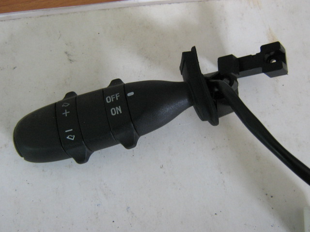

buon giorno a tutti ho trovato ad un demolitore la leva del cruise control di una 147 a €25 che ne dite è troppo? poi un altra domenda io ricordo che c'era una guida per montare lalevadella 147 mi pare che si doveva fare una modifica ma non riesco piu' a trovarla qual'cuno puo dirmi dove cercarla oppure inviarmela ciao e grazie a tutti
Re: cruise control
Se la leva è funzionante, è un ottimo prezzo.

Pigliala al volo !!!!!

buon giorno leva presa ma gurdandola bene sembre che l'aggancio sia diverso a voi che sembra ho è solo una mia impressione
- img_1860.jpg (70.55 KiB) Visto 689 volte

ciao telaiano ho visro il link so che i collegamenti sono da rifare. ma per l'aggancio della leva come faccio?
Re: cruise control
Non avendola sotto mano non posso aiutarti... non combacia nemmeno un foro?
Nemmeno limando qualcosa?

Telaino Scritto:
Aggiungo : se proprio non ci sono fori compatibili , adatta il più possibile l'attacco in modo che combaci con la sede sul devio e poi vai di colla a caldo..
