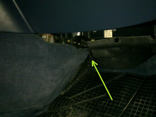

Hallo, ich habe schon seit einiger Zeit einen neuen Innenraumfilter für mein Baby rumliegen und war nun schon das zweite mal erfolglos dabei, diesen Einzubauen. Grund des Fehlschlags: Ich habe keine Ahnung, wo ich den alten Filter noch suchen soll. Weder unter der Motorhaube, noch im Innenraum finde ich die Stelle, wo dieser sitzt. Die Beriebsanleitung sagt ja auch nicht mehr aus, als "Regelmäßig wechseln - aber doch bitte teuer in der Werkstatt".
Kann mir jemand helfen, wo ich den Innenraumfilter finde?

Schick mich ein PN mit deinem Emailadresse, dann bekommst du Bilder mit Protokoll wie Innenraumfilter getauscht werden. Ist ein 10-Minuten Hobby.

Achso, ich denke der Innenluftfilter ist im Beifahrerfussraum nach wegnehmen des Teppichs an der Mittelkonsole zu erreichen,
ich habs aber noch nie überprüft.

Inneraumfilter liegt unten hadschufach. Dort wirst du eine klape finden und dadrin ist innenraumfilter.

Ivo, die Bilder sind jetzt zu Dir unterwegs.

- 3_luchtuitlaat met sterschroevendraaier demonteren.jpg (143.77 KiB) Viewed 402 times

Rino, vielen Dank für die Ausführungen.
Ich werde mich morgen gleich mal ans Werk machen. Hilft mir auf jeden Fall weiter!!

ich hab den Artikel jetzt fertig:
Innenraumfilter wechseln
