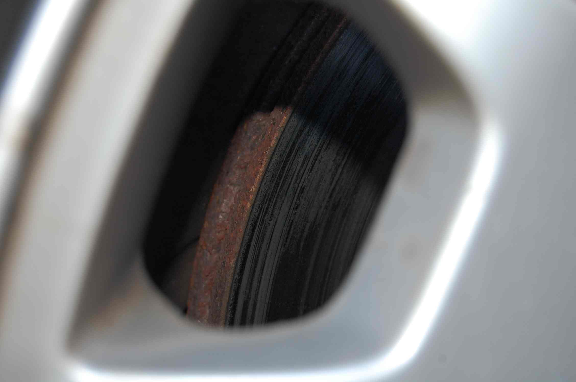

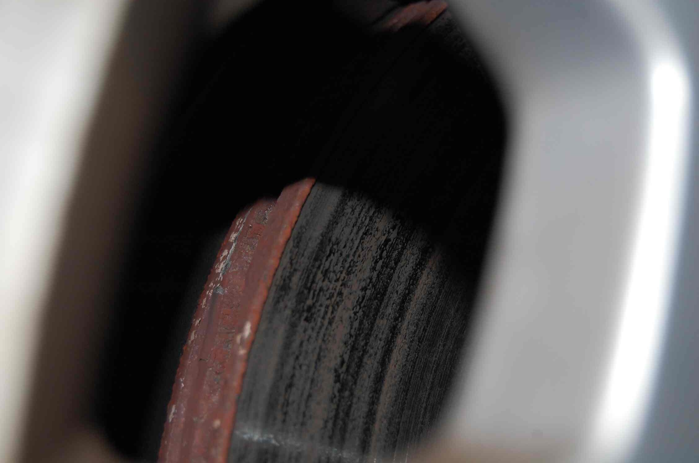

Inspektionsbesprechung und qualmende Bremse rechtes Hinterrad:?

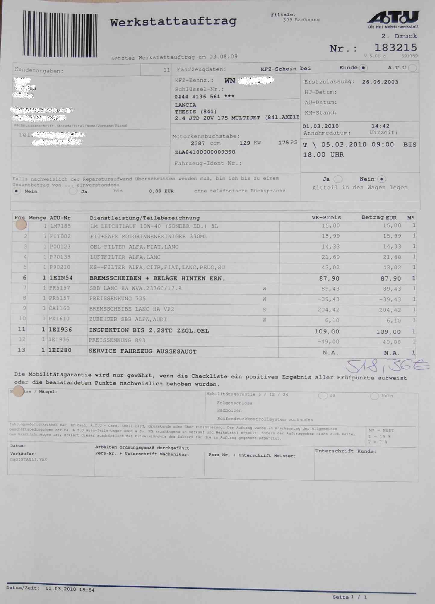

Heute fuhr ich wie geplant bei ATU vorbei, um die anstehende Inspektion zu besprechen und mir einen Termin geben zu lassen. Die Bremse des rechten Hinterrads muss auf der Hinfahrt von Beginn an (leicht?) angezogen gewesen sein. Jedenfalls war ein gewisser Widerstand zu bemerken. Nach ca. 2 km Fahrt fing es an zu riechen und dann machte mich bei einem Ampelstop ein Passant auf Rauch vom rechten Hinterrad aufmerksam. Ich fuhr an den Rand, legte kurz den Rückwärtsgang ein und danach ging alles ganz normal. Kurz darauf war ich schon bei ATU angekommen und sprach natürlich das Bremsenproblem auch an.
Der Meister meinte die Bremsscheiben hätten geglüht und müssten auf jeden Fall mit den Bremsbelägen ausgetauscht werden. Allerdings hat er sich das Auto nicht auf der Hebebühne angesehen sondern vor der Werkstatt im Sonnenlicht durch die Löcher der Felgen. Mir kam die Bremsscheibe auch rötlich vor, vor allem der von der Sonne beschienende Rost an der Oberkante. Zuhause habe ich dann Fotos von beiden Scheiben zum Vergleich mit Blitzlicht gemacht und kann keinen deutlichen Unterschied feststellen.
Das Blockieren der Hinterräder (oder nur des rechten?) kam auch schon bei Kälte vor. Ich fuhr bei ca. –5°C aber nur einige 100m. Bei dieser Fahrt war das blockieren aber deutlicher zu spüren. Nach ca. 0,5 h Wartezeit lösten sich die Bremsen und alles ging wie normal.
Bei der Fahrt zu ATU war der Widerstand kaum zu bemerken und ich fuhr nur die ca. 2km bei max. 50km/h. Könnte es unter diesen Umständen wirklich zum glühen und verglasen der Bremsscheiben gekommen sein? Oder reicht eventuell der Tausch der Bremsbeläge?
Die Ursache des Blockierens ist auch noch nicht gefunden und wird sich hoffentlich bei der Inspektion herausstellen. Vielleicht ist es schon wieder der rechte hintere Bremssattel?.

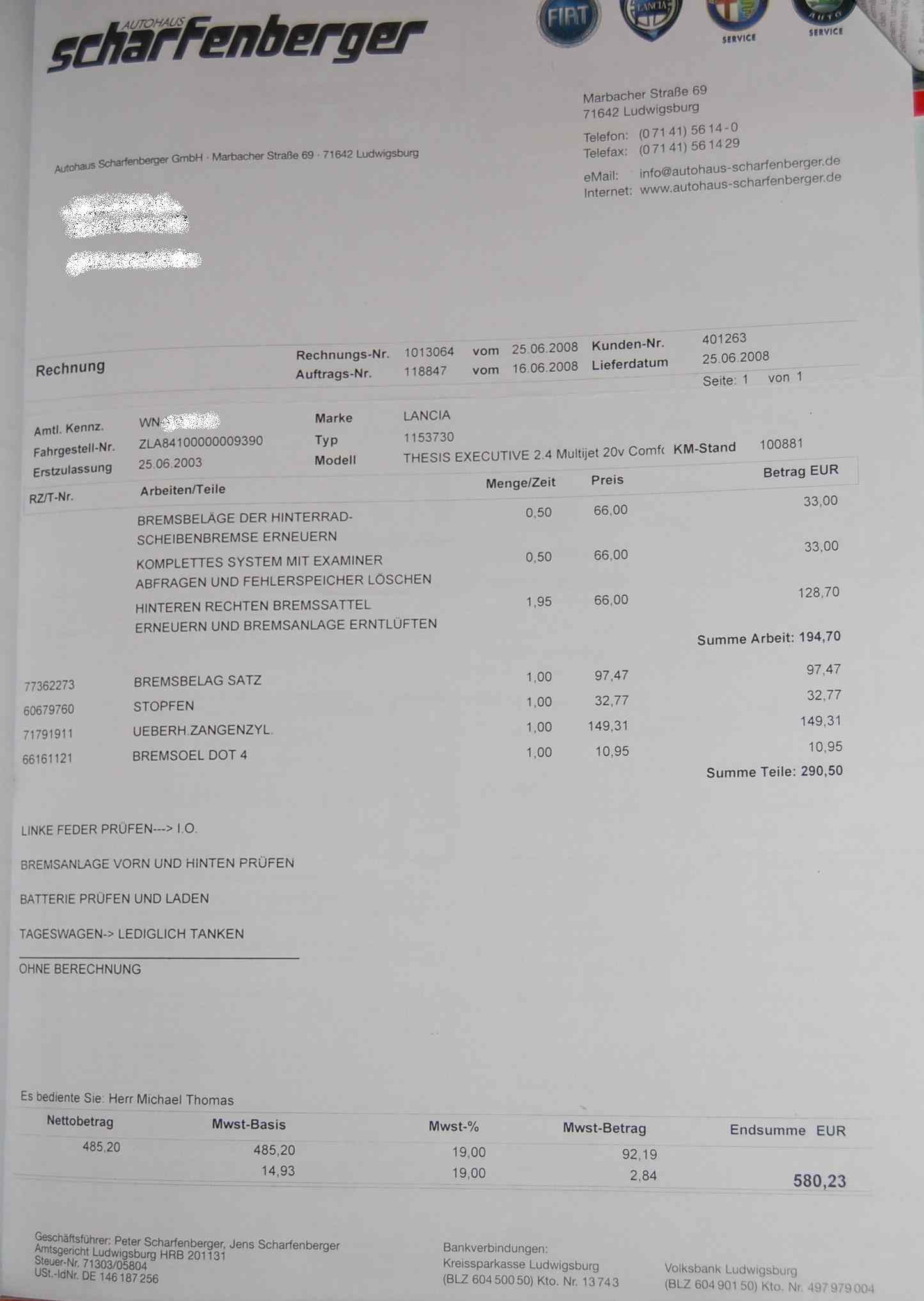

Bei Lancia wurde dieser (nur der rechte) im Juni 2008 bei ca. 100.000km mit den Bremsbelägen getauscht. Nun habe ich fast 145.000km auf dem Tacho. Darf der Sattel nach dieser Zeit und nur 45.000 km schon wieder defekt sein? Schon seit Dezember leuchtet bei mir die EPB – Leuchte, worüber ich mir bisher kaum Sorgen gemacht habe da dies auch bei vielen von Euch der Fall ist.
Im Anhang habe ich Bilder der rechten und linken hinteren Bremsscheibe sowie die Lancia-Rechnung des Bremssatteltausches und den ATU Kostenvoranschlag.
Der Kostenvoranschlag wurde zufälligerweise vom Leiter der Filiale persönlich erstellt. Die Bremsbelagaktion von 50 Euro pro Achse inklusive Arbeitszeit ist auch für den Thesis gültig. Allerdings unterscheiden sich die Einbaukosten falls die Scheibe auch gewechselt werden muss. Deshalb konnte oder wollte er mir nur im Preis für die Beläge entgegenkommen und berechnete 50 Euro statt 89,43. Da aber noch ungeklärt ist, woran die Blockade liegt hat er mir zugesichert, dass ich die bestellten Scheiben und Beläge nicht nehmen muss und es bei der Inspektion belassen kann.
Eigentlich denke ich, dass die Scheibe noch gut sein müsste und das rote Glühen auf die Sonneneinstrahlung zurückzuführen ist. Darauf kam ich aber erst zuhause im Schatten beim Bildermachen. Ich würde dann gerne nur die Beläge wechseln.

Im Kostenvoranschlag ist auch ein „Fit+Save Motorinnenreiniger 330ml für 15,99 Euro aufgeführt. Bei den vorigen Inspektionen wurde mir dies noch nicht angeboten. Ist diese Motorinnenreinigung empfehlenswert?

- atu kostenvoranschlag 140.000 km inspektion - klein.jpg (133.05 KiB) Viewed 636 times

Bilder Bremsscheiben hinten rechts und links
...nun noch die Bilder der Bremsscheiben, da die 400 kB - Grenze geknackt worden wäre:
- bremsscheibe hinten links (3) kl.jpg (82.62 KiB) Viewed 636 times
- bremsscheibe hinten rechts - kl.jpg (145.19 KiB) Viewed 636 times

Re: Bilder Bremsscheiben hinten rechts und links
da glüht doch nichts mehr
das ist Rost...
vom äußeren Eindruck her sind die nach m. M. noch gut
das ist Rost...
hallo armin
leider ist es nur zu bekannt wie atu mit ihren kunden
die laien sind, umgehen.
deine bremsscheiben sind in ordnung. lediglich der flugrost
muss mit der hand entfernt werden.
dieses tragbild kommt von einer zu wenig beanspruchten
hinterrad bremse her.
mein vorschlag für dich und die diversen leser mit selbem problem.
2 mal im jahr bei trockener strasse den kofferraum volladen.
richtig kilo rein.
dann auf einer ruhigen verkehrsarmen strasse bei höherem tempo
3 kontrollierte vollbremsungen durch führen. das hilft garantiert.
bei anderen autos mit den ringen musste man regelmässig
vor dem abfahren von der autobahn mit der handbremse runterbremsen
um die hinteren bremsscheiben am leben zu erhalten.
fehlkonstruktion der lab. aber stand der technik!!!!!!!!

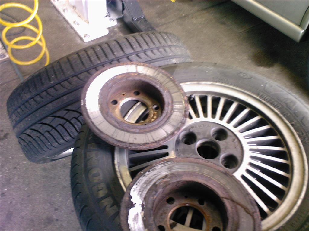

richtig kilo rein.
armin lass dir die alten klötze ins auto legen !
vui spass
gruss vom
ps. so schaut das aus , bei------das auto----- etc

Hallo Armin,
lass Dir nix vom Pferd erzählen bei ATU. Die Scheiben sehn ganz normal aus. Oben drauf ist immer Rost !!! Nur auf der Bremssheibe, die von den Belägen berührt werden, ist es blank. Verglasen können auch nur die Bremsbeläge, nicht die Scheiben. Wenn die geglüht hätten, dann wären sie anschließend bläulich und unrund bzw. nicht mehr plan. Das erkennt du dann am Rubbeln. Diese "Probleme" kenne ich nach über 30 Jahren Schraubererfahrung und Restaurator meiner über 40 Jahren alten Fulvia bestens.. So wie MIKELE seinen Bildanhang geschickt hat, sieht es bei dir ja wohl nicht aus, das ist ein Beispiel für Selbstmörder. Also: ruhig an die Sache rangehen und nur die Beläge wechseln. Die automatische Rückstellung der Handbremsmechanik muß natürlich gründlichst gereinigt werden!! Das ist meine Empfehlung aus der Entfernung, aber die Entscheidung liegt ganz allein bei dir. Erfreulich ist ja die Aussage des Meisters, dass der Endtopf noch i.O ist.
Jochen
Jochen
