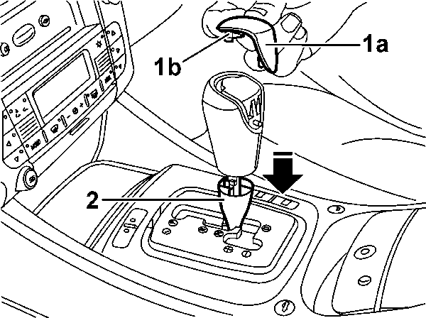

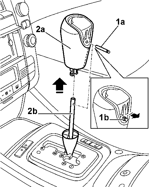

Segui i disegni
- 158339.gif (13.49 KiB) Visto 335 volte
- 158336.gif (12.98 KiB) Visto 335 volte

P.s. il copripomello in legno 1a è a pressione ? quindi va tolto con un piccolo cacciavite?

Si, stai attento a non segnarlo

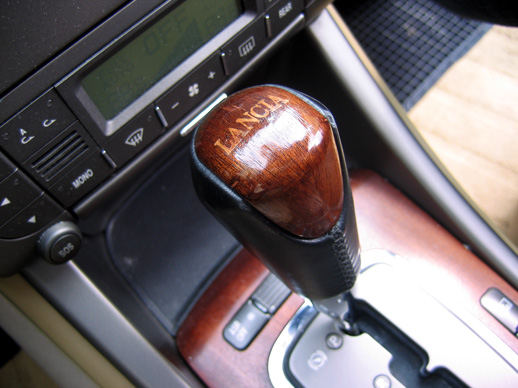

Tutto a posto:
- Smontato inserto in legno (1a)
- Passato sverniciatore e pulito con diluente (antisilicone)
- Passate due mani di trasparente con catalizzatore
- Pulita la parte in pelle con prodottoapposito
Risultato: pari al nuovo, è ricomparsa la scritta Lancia che prima era scomparsa!!!
Purtroppo non ho fatto le foto di come era prima ma posso mettere le foto di come è ora !
