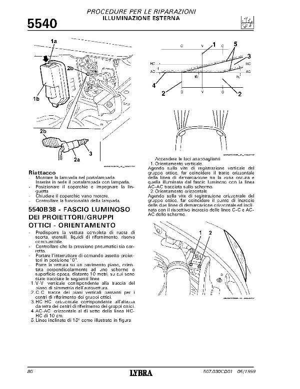

All'interno del cofano dietro il faro ci sono due viti a "brugola" in plastica che hanno la funzione di regolazione del fascio luminoso.
Quella anteriore regola in senso orizzontale, quella posteriore in senso verticale.
In allegato la pagina 5540 del manuale che illustra passo passo l'operazione.
Buon Lavoro
Marcobrt
Buon Lavoro
Marcobrt
- 5540.jpg (84.42 KiB) Visto 146 volte
