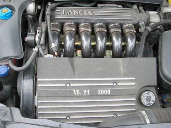

Wenn z.B. beim Thema 3.0 V6 der dicke Schlauch (direkt neben der Batterie) zwischen den Rippen eingerissen ist, zieht er falsche Luft, wenn der Motor bei Lastwechsel oder beim Anfahren leicht kippt. Dann öffnet sich der Riss und das Ergebnis sind Bocksprünge.

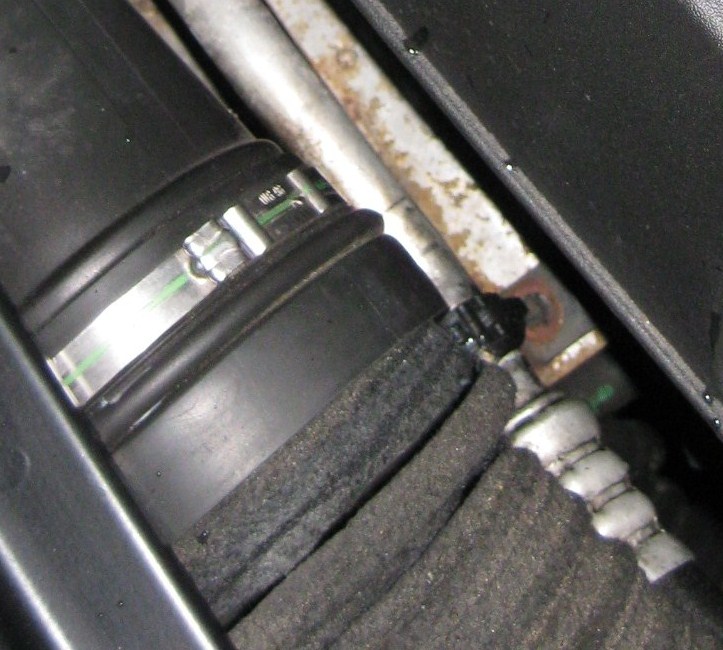

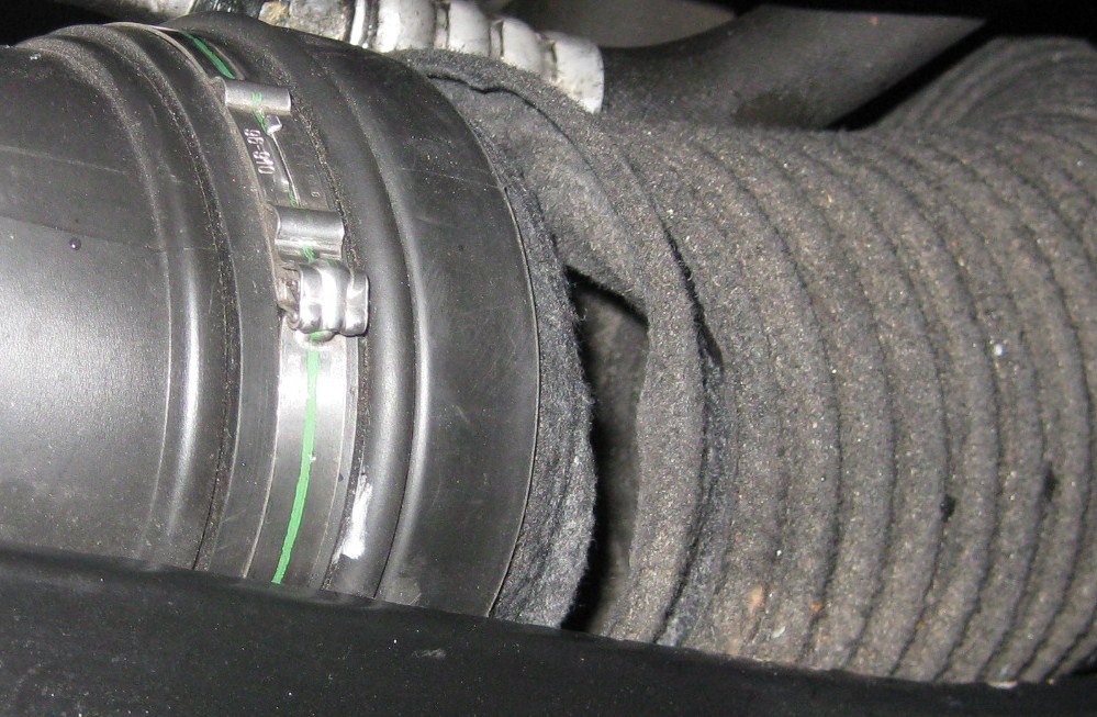

stimmt - ich hätte auch schreiben können, dass es sich um den Turbo 2.0 handelt ;)
Bin mal kurz (im Regen) auf die Straße gelaufen und hab Fotos gemacht.

Gehe mal davon aus, dass Du den dicken Schlau rechts unten im angehängten Bild meinst. Dieser dürfte auch bei meinem irgendwann mal leicht eingerissen sein bzw. habe ich das bei anderen auch schon mal gesehen bzw. wurde darüber gesprochen. Bei mir ist das Problem mit einem Isolierband behoben worden. Scheint auf jeden Fall ein eher poröses Material zu sein, dass mit der Zeit brechen kann...

Wenn es dieser Schlauch ist (was mangels Übersichtsfoto nicht genau zu sagen ist), dann hat das keine großen Auswirkungen. Der Schlauch soll wohl dazu dienen, daß nicht die heiße Luft aus dem Motorraum angesaugt wird, sondern immer die kühlere Außenluft. Das soll wohl einem Leistungsabfall vorbeugen, wenn sich im Motorraum ein Hitzestau bildet. Frage mich bloß, wie viel man davon spüren würde. Der Schlauch ist ja sowieso aus einem textilen Material, das nicht gasdicht ist.
Meine fantastische Ex-Werkstatt hat mal vergessen, diesen Schlauch wieder an den "Plastikrüssel" anzuschließen, der in den Luftschlitz oberhalb des Kühlers mündet (gelöste Schläuche wieder so anzuschließen, daß die Verbindungen wieder dicht sind, ist sowieso nicht die Stärke dieser Werkstatt, aber das ist eine andere Geschichte...). Ich bin jedenfalls ein Wochenende lang fast 1000 km damit herumgefahren, ohne eine Funktionseinschränkung bemerkt zu haben.
