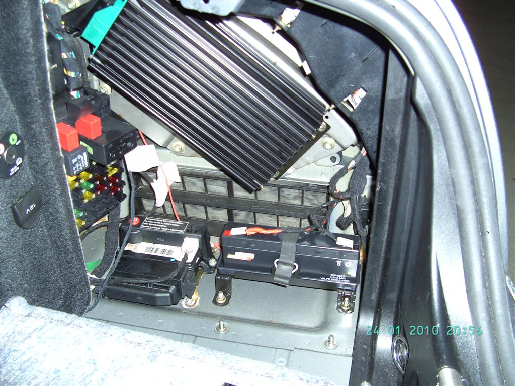

hallo lutz
schau mal da nach. ist aber nur ein mini
arbeitsplatz vom thesis. elektronic mit can bus!!!!
ich frage mal meinen absolut freundlichen
- 2010 start januar 013 (large).jpg (177.03 KiB) Viewed 863 times
