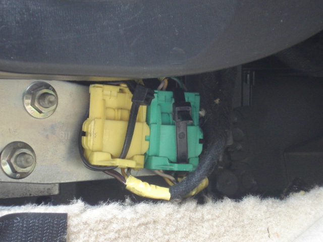

hier twee foto's van de stekkers die bij mij gezekerd werden met eenvoudige bindertjes tegen het loskomen. Was bij mij in ieder geval de oplossing.
De stekkers komen tevoorschijn zodra je de bekleding van de tunnel aan de kant van de bijrijder losmaakt.
Foto's gemaakt deze namiddag tijdens de wissel van de interieurpollenfilter.
Rino
Rino

Re: airbag foutmelding
Beste Rino,
Ik ben meteen aan de slag gegaan en inderdaad is nu de melding weg, bedankt voor de fotos
Groeten,
Marcel
