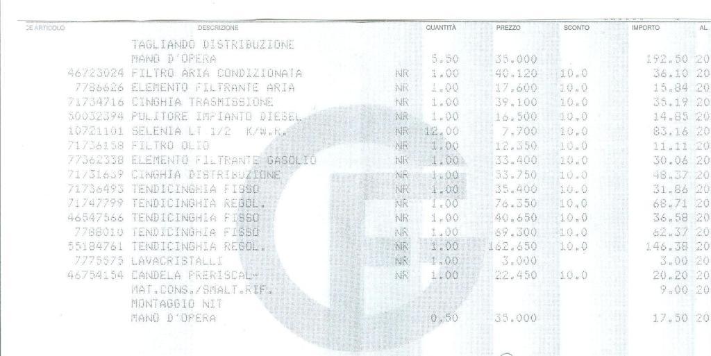

in effetti mi sembra di aver speso veramente tanto.. vi allego il dettaglio della spesa.. vi sembra equo?
gradirei dei commenti.

Re: Costo distribuzione THESIS 2400 JTD
Mi sembra nella media.
I prezzi sono giusti, la cosa strana è che non ti hanno sostituito la pompa dell'acqua, e ti hanno fatturato 12 mezzi litri d'olio (ne vanno 5 litri e mezzo) e non 5 litri più un mezzo litro. Il costo del mezzo litro è più alto. In un'officina degna di questo nome si utilizza il fusto da 200 litri e si fattura esattamente quello che viene impiegato. Alla faccia dell'ecologia.
Ciao, Michele.
Ciao, Michele.
