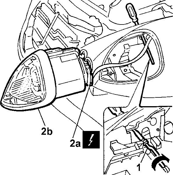

Allora le procedure sono queste :
- Scollegare il morsetto negativo della batteria.
1. Ruotare, nel senso indicato dalla freccia, il dispositivo di bloccaggio del proiettore.
2. Scollegare il connettore elettrico (2a) e rimuovere dalla sede il proiettore (2b). figura nr 19346
per rimontarlo :1. Collegare il connettore elettrico (1a) e montare in sede il proiettore (1b).
2. Ruotare, nel senso indicato dalla freccia, il dispositivo di bloccaggio del proiettore.
- Collegare il morsetto negativo della batteria. Fig.nr 19349

Re: luci di posizione ANTERIORI
Una volta tolto il faro, sopra c'è uno sportellino scorrevole.
Togli quello e sostituisci la lampadina della luce di posizione.
Ciao, puoi anche evitare di staccare il negativo dalla batteria, e puoi anche evitare di staccare tutto il connettore, poichè il faro avanza abbastanza per effettuare la sostituzione.
