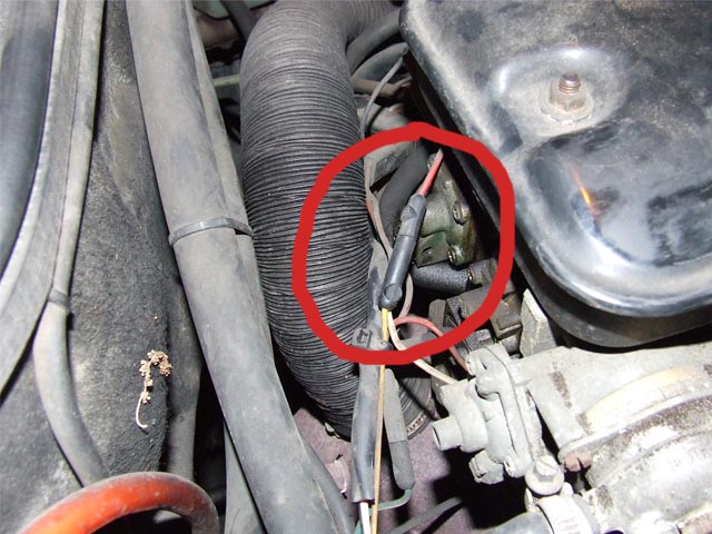

Ultima cosa: stamani mi sono accorto di un connettore staccato, poteva forse avere qualcosa a che fare?
Allego la foto del connettore!

Re: Prisma LX a GPL: qualche volta fatica ad andare in moto... perchè?
Seduto di fronte al computer invece che avere il motore sotto occhio non sono molto sicuro però potrebbe essere un connettore legato allo starter automatico;
prendi questa affermazione con cautela ma se fosse corretta spiegherebbe il motivo della difficoltà di avviamento a freddo, ossia lo starter non funzionante perchè staccato.
Hai visto se sulla multivalvola montata sul serbatoio c'è l'indicatore di livello? Una occhiata ogni tanto e così puoi controllare il livello.
