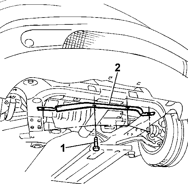

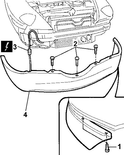

Ciao, devi smontare le ruote, i passaruota (dietro ci sono due viti una a dx e una a sx), poi solo viti sia sopra che sotto il paraurti.

Guarda i disegni
