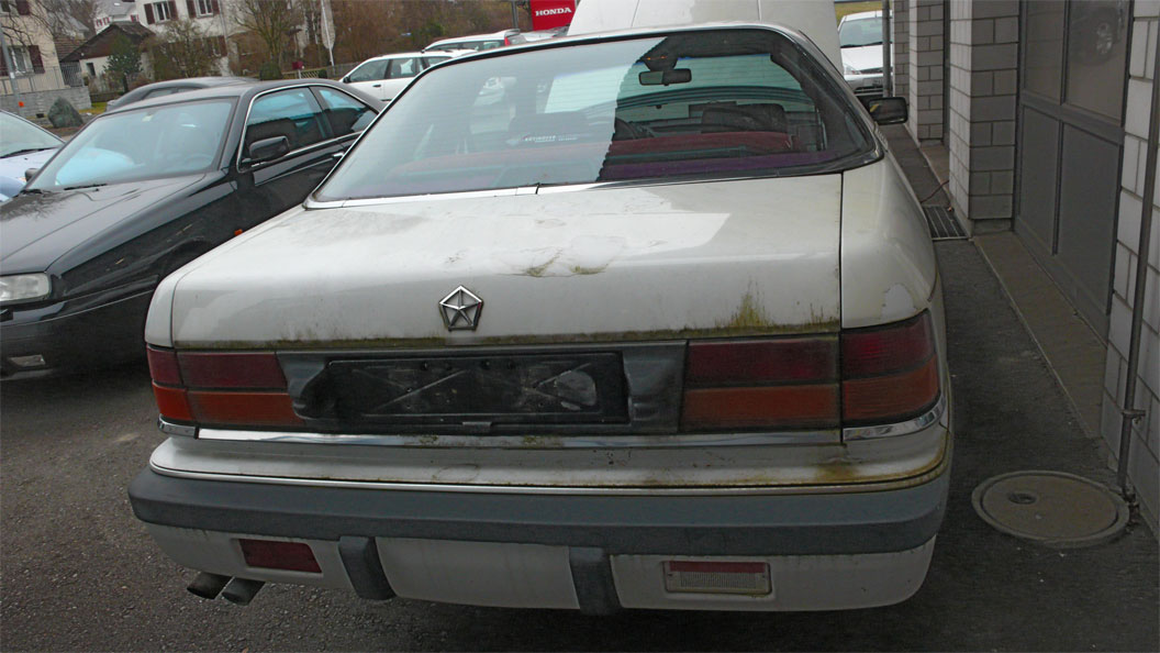

Zahnriemen wurde vor 3 jahren getauscht. Der Wagen stand dann mehr oder weniger rum.
Ich denke der Thema taugt für die Herrichtung nichts mehr – auch bei einem Thema Liebhaber würde er mehr oder weniger nur als Ersatzteillager dienen… oder als Winterauto. Ich hab ehrlich gesagt keine Ahnung von Technik in Autos, hab diesen Thema blind ersteigert und mit meinem Mechaniker abgeholt, der was von Italo‘s versteht. Ich denke wir schaffen das….
Wir haben eine ganz ähnliche Reise bereits im 2008 gemacht – das Endziel war Sibiu in Rumänien. Gestartet mit 14 Autos, angekommen sind 13, der Renault Laguna hat’s nicht geschafft. Dabei waren ein Dedra Turbo und ein Alfa 164. Ich war das letzte Mal mit einem Chrysler Le Baron 3.0 am Start – der Wagen stand vorher mindestens 3 Jahre auf einem Kiesplatz und hatte Moosbehangenes Blech.
http://vanishingpoint08.files.wordpress ... 487-01.jpg
Wenn ihr mal die Foren durchkämmt, dann ists ein Wunder dass die Kiste überhaupt vom Kiesplatz rollte….
