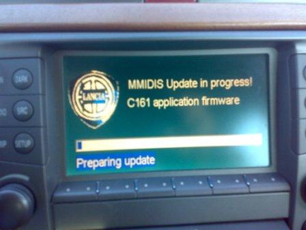

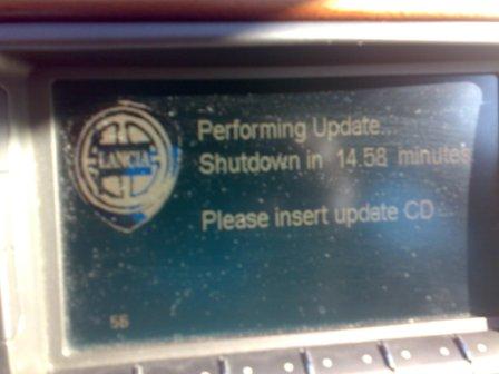

Ecco le due immagini ormai ricorsive... la seconda mostra la richiesta di CD.. a quel punto parte l'aggiornamento tramite la prima da cui seguono altri quadri tutti positivi.. fino ad arrivare nuovamente alla seconda....
questa mattina ho chiamato l'officina che mi ha invitato a tornare, però mi hanno detto che non ci sono altri CD da inserire e che quindi sicuramente si tratta di problema di lettore... (strano.. funzionano così bene.....

Re: nuovo nit appena installato
Non è un problema del lettore anche il mio fa cosi, però a quel punto è aggiornato, e dovrebbe funzionare
