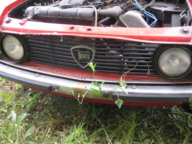

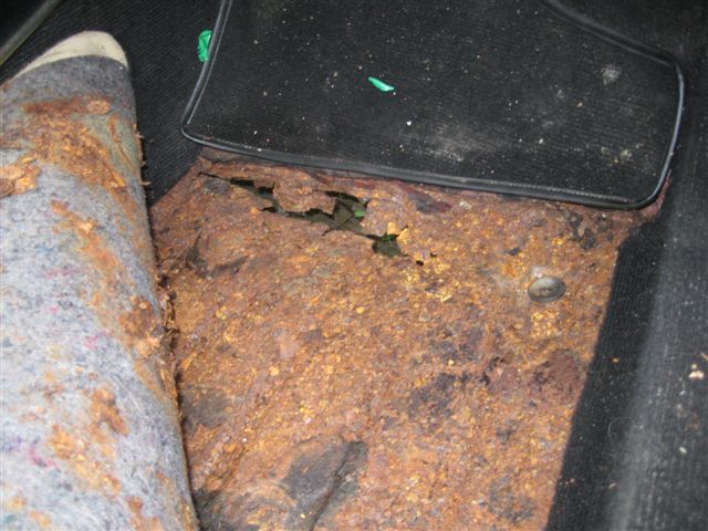

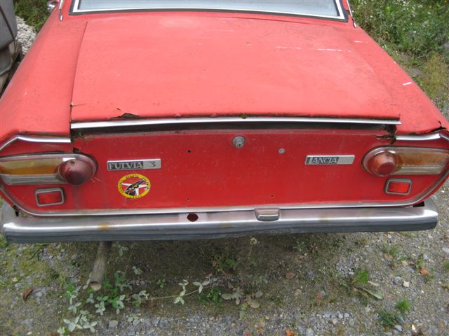

Es ist nicht einfach eine solche Frage zu beantworten.
Wenn man(n) viel glück hat findet sich evt. ein rel. gutes Exemplar.
Aber wenn man weiss was eine ordentliche Motorrevision kostet
sollte sich schon fragen was er im einzelnen für sein Geld bekommt.
Im Umkehrschluss musst du dich nur Fragen für welchen Preis du deine
Fulvia, so du denn eine hättest, abgeben würdest.
Sagen wir einmal mit ordentlichem Lack 3-5 Jahre alt ( Kosten ca. 2500- 3500€ )
überholtem Motor ohne Sonderaktionen ( 3500-4000€ ) überholten Bremsen (ca.1500-2500€ )
Den Rest lassen wir des Umfangswillen mal aussen vor.
Auch du würdest dir dann doch überlegen eher die Einzelteile zu verkaufen als das dann für 5000€
abzugeben.
Jetzt kommen die ganz schlauen und sagen ja das sollte ohnehin bei einem Zustand 3 der Fall sein.
Ist es aber nicht und wenn man ein 35-45 Jahre altes Fahrzeug kauft wurde es entweder ordentlich
instand gesetzt ( und dann kostete es eben etwas mehr) oder du bekommst eben geschönte Substanz.
Andreas

- 13.lancia.jpg (63.3 KiB) Viewed 805 times
- 9.lancia.jpg (84.55 KiB) Viewed 805 times
- 2.lancia.jpg (70.38 KiB) Viewed 805 times
