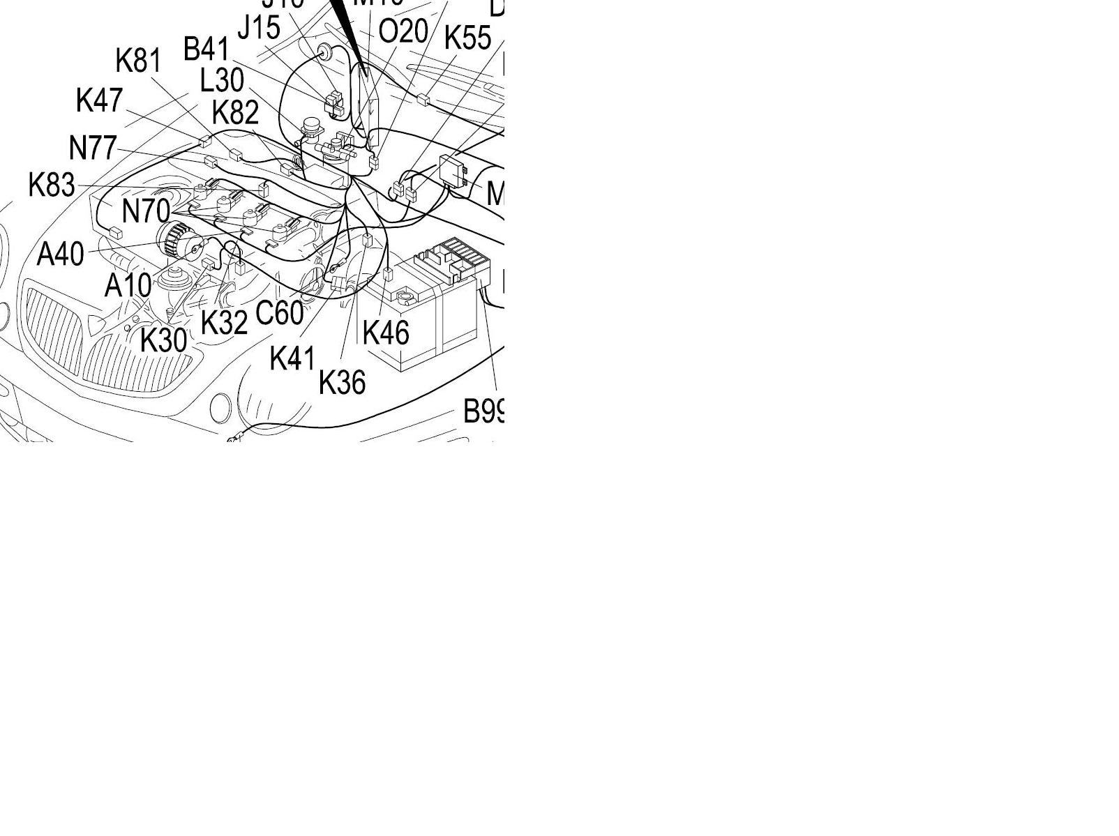

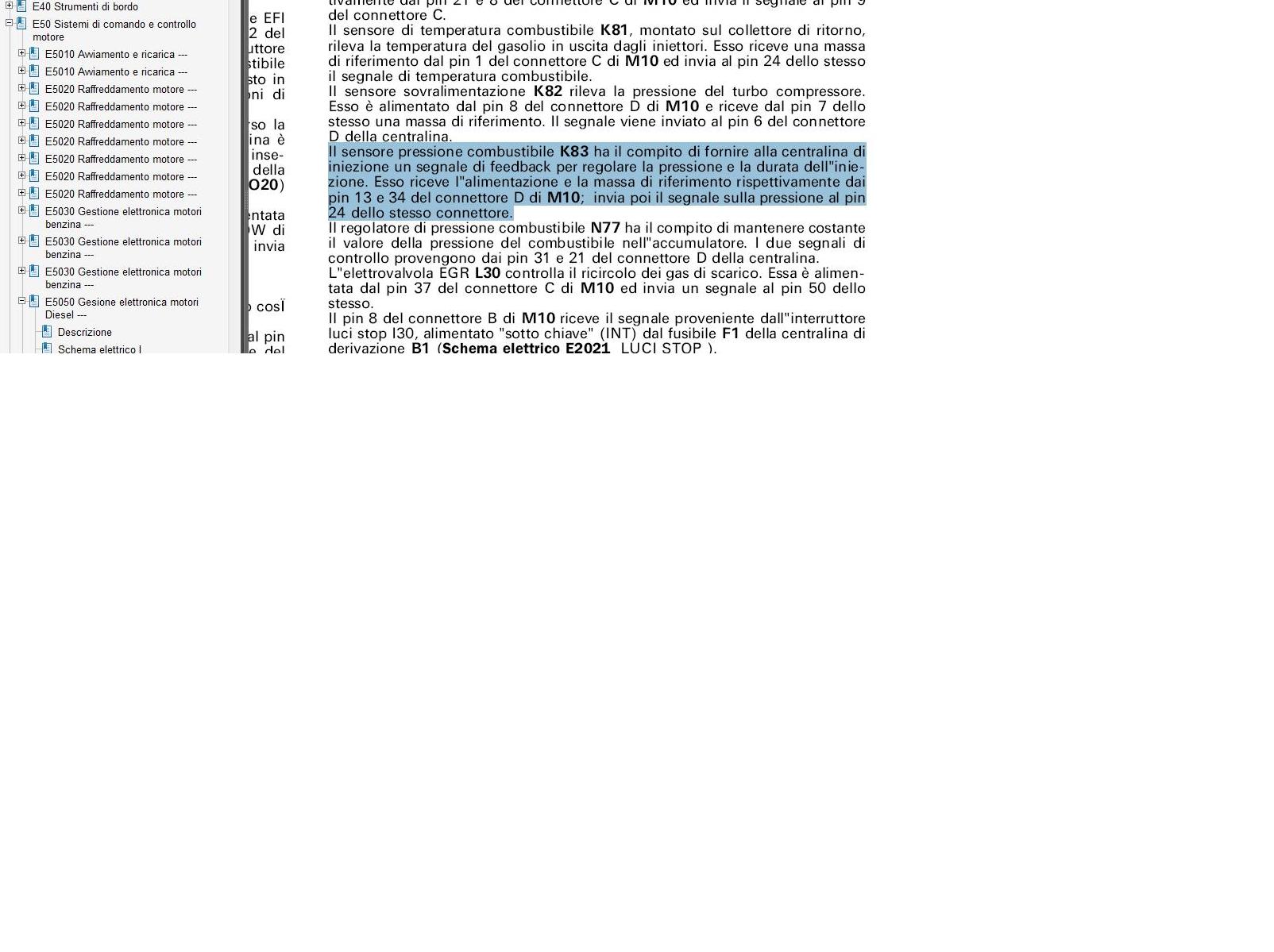

Ciao claudioRmBarese , non ho capito bene a cosa ti riferisci, penso sia il connettore del sensore di pressione gasolio all'interno del " flauto " cosi' chiamato il common rail. Vedi se quanto ti ho allegato ti puo' servire, altrimenti approfondiamo.
Ciao Franco
localizzazione componenti.jpg (142.51 KiB) Visto 254 volte
common rail.jpg (180.65 KiB) Visto 254 volte

semplicemente devo montare un modulo aggiuntivo. ma la guida mi dice un connettore spinotto del common rail giallo...ma quello del flauto della mia lybra è nero.con all interno un gommino arancione...
