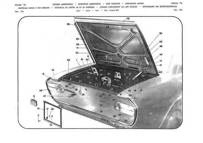

waarschijnlijk is het drukstiftje versleten
Dit is een soort "L" vormig uitsteeksel aan het slot
Dit schiet dan langs de vergrendelhaak
Vervolgens zit het drukstiftje achter de vergrendeling klem
Omdat hij verdraait als je de sleutel gebruikt komt hij er niet achter weg
Probeer het slot draaiend eerst zo vermogelijk in te drukken en dan weer terug te draaien.
Die slotcilinder is een losse unit, zie tekening uit onderdelenboek
Als je hem er uit boort kan je waarschijnlijk de vergrendeling indrukken en is je kofferbak open
Kost je een nieuwe slotcilinder, en een paar uur pielen om de vervangende cilinder weer pas te maken op je sleutel
Heb het bij mijn Flaminia gehad, ongeveer hetzelfde mechanisme.
Die kreeg ik open door het slappe (aluminium) kofferdeksel voorzichtig te torderen waardoor de drukstift weer langs de vergrendeling kon
weet niet hoe stijf het klepje van de Fulvia is, in elk geval veel stijver dan dat van een Flaminia Touring
Probeer het eens met twee personen
1 trekt de linkerkofferklep kant ohoog terwijl hij de rechter naar beneden drukt
2 probeert tegelijkertijd het slot
hoop dat dit een beetje helpt
Succes
Bert
Succes
Bert
- kofferbak fulvia.jpg (105.01 KiB) Viewed 800 times

In laatste instantie, als het echt niet gaat, zou ik zelf alleen het slot uitboren. Dat is toch al stuk. Redelijke kans dat je er dan voldoende bij kunt. Op die manier kun je waarschijnlijk ook voorkomen dat je het kruis doorslijpt - zou jammer zijn - want ook dan blijft het een krap kofferbakkie, of je moet weer bij de buren aanbellen - als ze niet te groot geworden is inmiddels!
