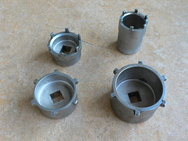

2) Afblijven. Je slaat hem zeker kapot en krijgt hem nooit strak genoeg vast. Er zijn speciale doppen voor te koop of probeer er een te lenen.

Die moeren zitten met een aardig moment vast, dus met hameren vernaggel je inderdaad de boel, en kan je hem naderhand ook niet op het juiste moment weer vast draaien. Wie weet is er iemand in de buurt met zo'n speciale dop.

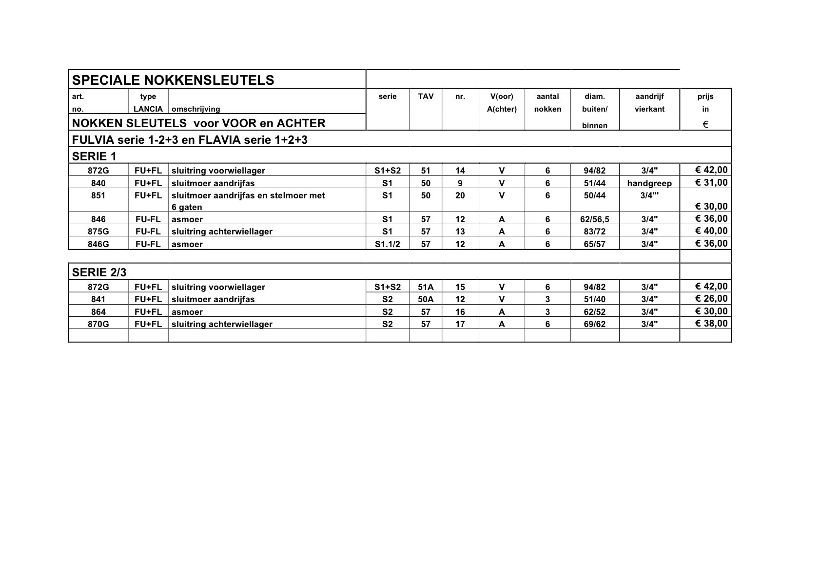

M. Grol (mgrol@xs4all.nl) verkoopt ze.
- s1 wrench jpeg.jpg (177.98 KiB) Viewed 689 times
- l1040917.jpg (113.11 KiB) Viewed 689 times
- l1040914.jpg (96.72 KiB) Viewed 689 times

Bedankt voor de info! Je hebt wel een paar doppen nodig voor alles zeg.... Woont
iemand toevallig in de buurt van Utrecht of Veenendaal/Barneveld, bij wie ik zo'n dop
kan lenen/huren?
