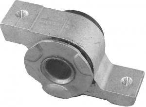

weil wenn ich mich nicht irre ( jedenfalls habe ich das so verstanden ), dann kommt das erste gummi-stück ( erstes foto im dateianhang ) in das querlenkerstück ( zweiter dateianhang ) rein.
leider weiß ich nicht wie das gummistück in die querlenkerlagerung reinkommt und wie der stabi dann in das loch.
oder denke ich da total falsch ???
- lybra querlenker.png (32.84 KiB) Viewed 861 times
- lybra gummi.png (20.43 KiB) Viewed 861 times

Allerdings glaube ich, dass deine zwei vorgestellten Fotos nichts miteinander zu tun haben. Dieses schwarze Gummiteil auf deinem ersten Foto war mein Problem. Nennt sich im Volksmund auch Stabigummi und gehört auf die "Verbindungsstange" zwischen den Stabilisatoren. Davon gibt es zwei und diese sind von unten nicht sichtbar. Diese werden durch jeweils zwei Schrauben gehalten, die durch den Unterboden geschraubt sind. Die Schraubenköpfe siehst du auch nicht, außer du leuchtest mal in die diversen Löcher. Ist glaube ich eine 13er (Nuss).
Mein 2.4er hat auch angefangen zu poltern - kurz vor und nachdem ich die Querlenker, Domlager und Pendelstangen erneuern ließ. Waren also definitiv die "Stabigummis" - weil danach war's weg.
Dein zweites Bild gehört, soviel ich weiß, zu so einem Querlenker - links oder rechts.

ok, ich probiers mal. Wenn du mittig unter dem Wagen in Fahrtrichtung stehst (über dir ist der Schaltknüppel), siehst du links ein verstärktes Blech. Dieses mit 6 Schrauben abschrauben (sonst kommst du nicht an die linken Schrauben der Stabigummis). Wenn du jetzt dieser "Verbindungsstange" von einem Rad zum anderen folgst siehst du, dass sie "in der Karosserie" verschwindet. Dort wo sie verschwindet kannst du die Metallhalterung des Stabigummis "erfühlen". Wenn du jetzt genau senkrecht darunter schaust, siehst du mehrer Löcher in der Karosserie. In 2 dieser Löcher stecken die Muttern der Metallhalterung (deshalb mit Taschenlampe hineinleuchten um diese zu finden). In Diese Löcher passt genau die Nuss (wars jetzt 12er oder 13er?). Auf der rechten Seite ist es genauso, nur ohne verstärktes Blech. Wenn du jetzt diese 4 Schrauben der Metallhalterungen weg hast, kannst du diese auf der Stange mit mehr oder weniger Kraftaufwand in deinen Arbeitsbereich ziehen/wackeln/noddeln/wuchten und die Klammer aufhebeln. Vorsicht: Mein Schrauber (Kfz-Meister) hatte auch seine Probleme damit. Die Klammern sind zweiteilig. Ein Teil hat Hülsen, das andere hat Löcher. Aufhebeln ging noch einiger Maßen. Das wieder zusammenpressen (nach Gummi austausch) ist Syssiphusarbeit. Du kannst zwar die Stange an den Rädern auch weg machen, aber du bekommst sie so nicht herausgezogen.
Viel Erfolg.
