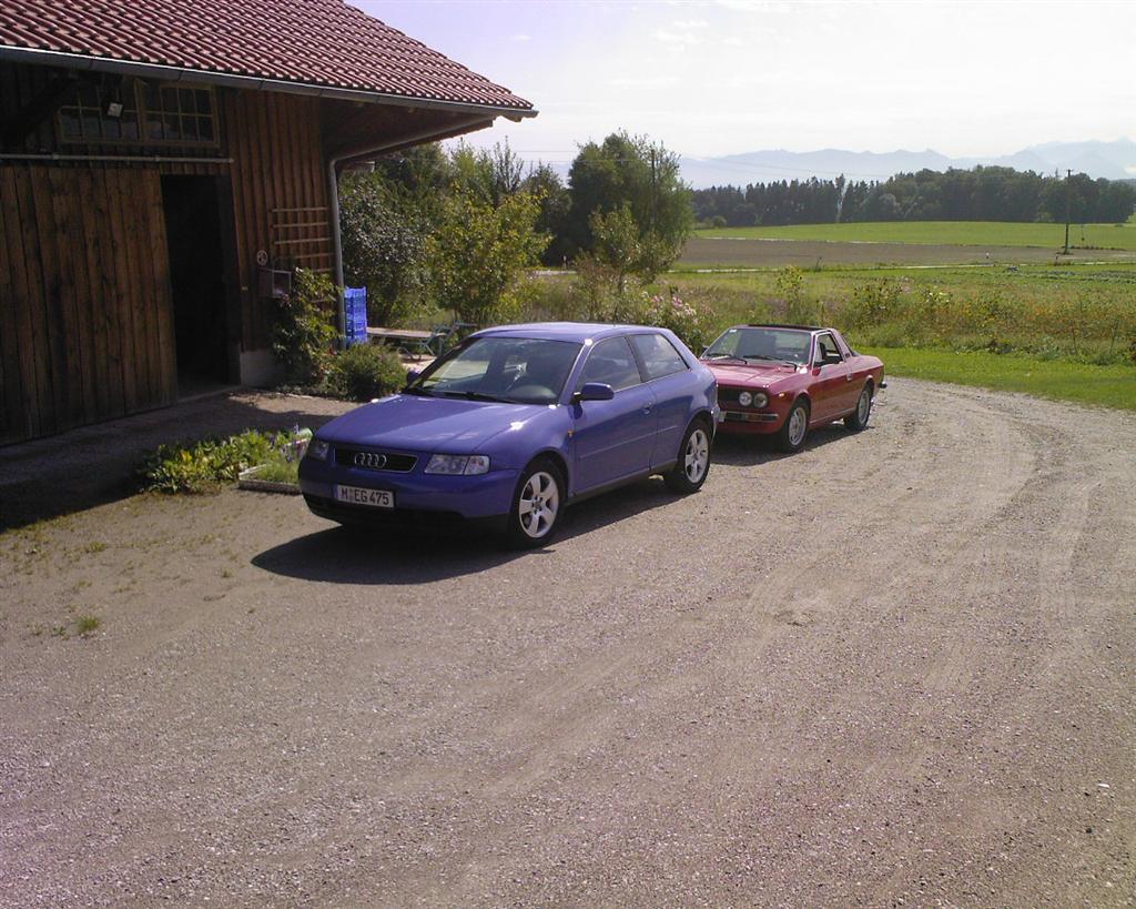

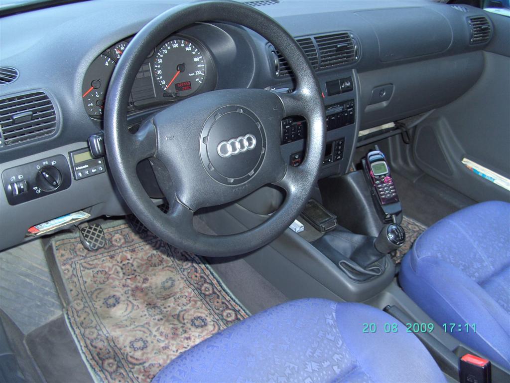

hallo jens
die beste lösung ist immer noch die standheizung.
ich hatte ca 10 jahre das vergnügen.
der casus knacksus ist die laufzeit der sh.
du kannst nur solange vorheizen wie auch deine
fahrzeit ist. bei mir waren es 0,5 std heizen und 45minuten
fahren. die lebensdauer der batterie sinkt auch bei der tollen lade
strecke auf 3 jahre. aber wenn mans vorher weis. kein problem.
die elektro vorheizung kann nie mithalten !!
die sh heizt deinen motor und per gebläse deinen
innenraum. sitzheizung sollt auch da sein. dann kanns auch
minus 20 grad sein. bei minus 26 wird es kritisch für jeden
diesel, da winterdiesel die 20 iger schallmauer hat.
bitte nicht vergessen, wenn du mit vorgewärmten motor
los fährst erhöht sich die lebensdauer deines motor auf ein
vielfaches. ich hatte 325 ts mit miniölverbrauch als resultat.
die ganze innenaustattung altert viel langsamer.
A B E R warmfahren musst du die maschine trotzdem.
8 km sind ein muss. daran kann man sich aber gewöhnen.
sommer wie. winter die gleiche prozedur. 22 grad standardeinstellung
in der klima und gut ist es.
meine lösung war zeitschaltuhr und funkfernbedienung.
natürlich aus bayern!!!!!!!
ab nach polen
