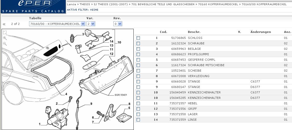

Hallo Michael ,
du hast zwar jetzt eine gebrauchte Abdeckung gefunden. Aber ich wollte trotzdem noch kurz die Info abgeben das es zwar richtig ist das es das Glas nicht einzeln gibt jedoch benötigt man nicht den Ganzen Kennzeichen Halter sondern gibt es die Beiden Gläser inkl. der Fassungen und des Kabelstranges der Kennzeichenbeleuchtung einzeln und der preis ist finde ich dafür was Thesis Teile sonst kosten relativ günstig und zwar liegt der Listenpreis bei 5,71 € inkl. MwSt. und lieferbar ist es laut Fiat auch.
ich habe bei mir jetzt auch schon bis auf die Fahrzeug Innenbeleuchtung und die Kofferraum Innenbeleuchtung die Standlichter in den Frontscheinwerfer folgen nächste Woche da es jetzt endlich Birnen inkl. Widerstände gibt welche ich jetzt auch schon zu Hause habe da es früher nur die Widerstände einzeln gab wie ich sie auch bei der Kennzeichenbeleuchtung verbaut habe und an den Kabelsträngen der Scheinwerfer wollte ich nichts anklemmen den Rest wie Kennzeichenbeleuchtung und Einstiegsbeleuchtung in den Türen und in den Spiegel durch LED und SMD Birnen ersetzt.
Und dabei ist mir die Klammer an dem Glas des Linken Außenspiegel gebrochen. Habe diese aber geklebt ich dachte mir schon da in diesem der Außentemperatursensor drinnen steckt das dieses Glas wen der Sensor dabei ist bestimmt teuer ist den Sensor gibt es zwar einzeln aber nur das kleine Glas liegt bei ca. 35,00€ also wieder Thesis typisch solange es hält habe ich es noch gelassen.
Falls du doch noch mal bei deinem Lancia Händler vorbei schaust er findet diese Gläser genau bei dem Kennzeichenhalter in der Gruppe 701 Bewegliche Teile und Glassscheiben und dann in der Untergruppe 70160 Kofferraumdeckel auf Seite 2
und dort ist es die Nr. 14 mit der Teile Nr. 735371559 ich habe dir einen Screenshot hier mit dran gehängt.
MFG
Tahar
PS. und allen hier einen guten rutsch ins Jahr 2010

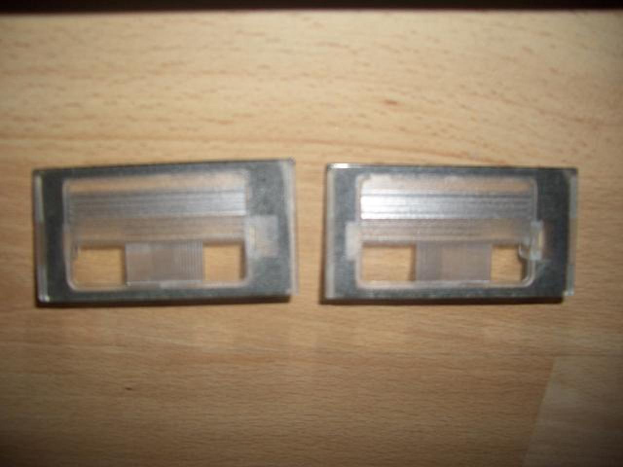

Hallo Michael,
die beide Kunsstoff Abdeckungen sind in Ordnung, der Versand für Österreich kostet 19,90 €
Ciao, Antonio
