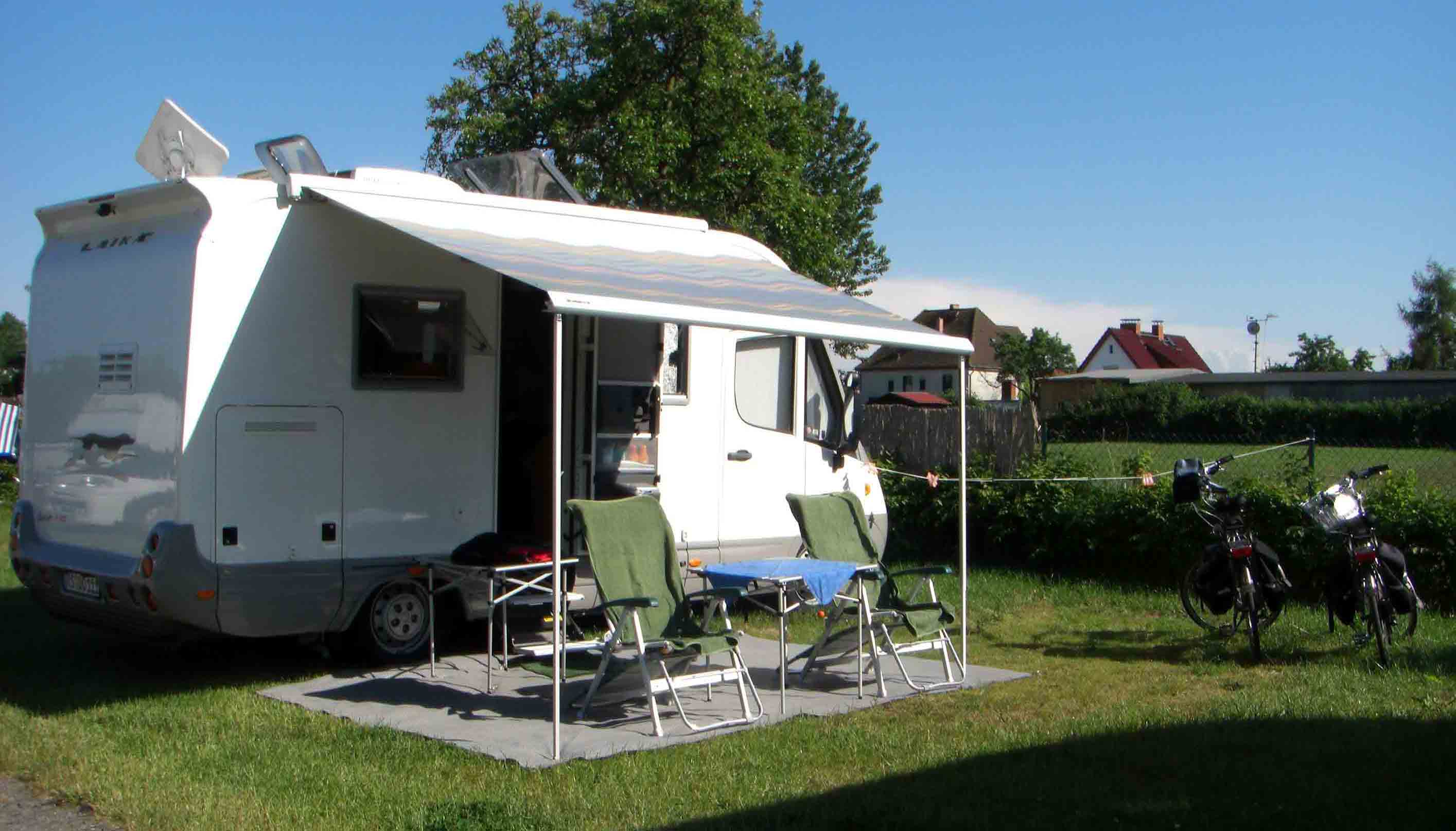

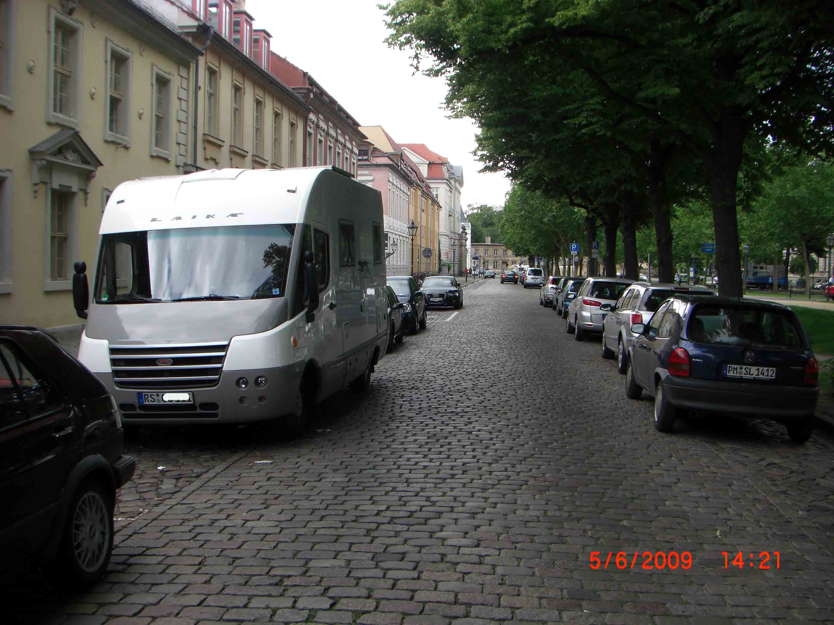

Re: Autobatterien
Hallo Frank,
darf man denn dieses Ladegerät anschließen, ohne die Batterie abzuklemmen?
Bei der Ladung mit einem "normalen" Ladegerät muss das Fahrzeug ja abgetrennt sein, damit die Elektronik keinen Schaden nimmt!
Das würde mich für unser Wohnmobil interessieren, dass zwischen den den Fahrten schon mal länger stehen und auf die nächste Fahrt warten muss.
Der Ducato hat eine Säure-Batterie, der Aufbau zwei große parallel geschaltete Gel-Batterien. Diese benötigen grundsätzlich eine andere Ladespannung als die Säure Batterien.
Funktioniert ein solches Gerät für beide Batterie-Typen und dürften die auch parallel geschaltet sein?
Viva Lancia
Manfred
Viva Lancia
Manfred
