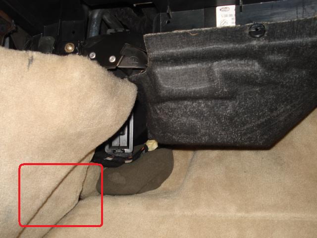

als Anlage ein Bild von rechts unter dem Armatturenbrett wo sich den Innenraumfilter befindet. Hinter die Klappe - rot markiert - ist ein Kontakt die soll besser gesichert werden als einfach in einander gesteckt. Meine Werkstatt hat den Stecker mit Polyamid Bändchen (sieh 2. Bild) gesichert.
Unter dem Beifahrersitz befindet sich ein 2. Kontakt und soll genauso gesichert werden. Bei mir sind dort jetzt die Kabel direkt mit einander verlötet, aber das ist von meine neue Lancia Werkstatt nicht angenommen.
Bei mir kein Airbag-Meldungen mehr. Viel Erfolg, Rino

Re: Typische Steckverbindungen beim Airbag-Fehler? – Erfolg!
Hallo Rino, hallo Bob,
ganz herzlichen Dank für Eure Tips. Ein wenig Fummelei an den Steckern war erfolgreich!
Ich kann jetzt nicht sagen, ob es der Stecker unter dem Sitz oder hinter dem Paneel war, denn ich habe mich – halb kopfüber im Beifahrerfußraum hängend – nicht nach oben gehievt, um zu sehen, wann der Fehler verschwunden ist.
Hinter dem Paneel sind ja noch zwei weitere Stecker gleicher Form aber anderer Farbe. Die waren beide in einer Halterung befestigt, aber der weiße Stecker hing lose daneben. Der Ordnung halber habe ich ihn auch wieder in den Halter gesteckt.
Der unter dem Sitz hängt aber noch lose, und ich habe in der einsetzenden Dämmerung auch keine Halterung dafür entdeckt. Muß bei Gelegenheit mal weiter suchen.
Grüße,
GWB
