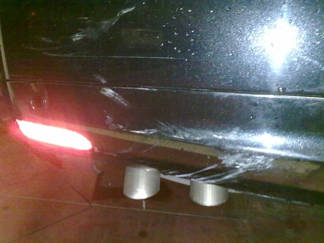

ieri sera a causa dei quattro fiocchi di neve caduti, sono stato tamponato. niente di grave, ma il paraurti è da sostituire, sicuramente anche la traversa posteriore: la fiesta che mi ha colpito è rimbalzata via come una pallina da ping pong.
non subito dopo l'incidente, ma passate un paio d'ore, mi è comparsa l'avaria dei sensori di parcheggio, diverse volte, anche in marcia con questi non attivi. oggi, invece, nessuna anomalia e hanno funzionato correttamente.
devo pensare che si è trattata di una coincidenza (ghiaccio ecc) oppure l'urto ne ha danneggiato il funzionamento ma la segnalazione di avaria non sempre compare?

Anche a me è capitato che in questi giorni di neve i sensori sono come dire impazziti. secondo me captano anche la neve che scende e che si posa sopra e allora suonano. . . .ma oggi in condizioni normali funzionano a regola

Magari puo' essere un'infiltrazione causata dalla neve sciolta dai sensori

ad oggi non ho più avuto malfunzionamenti molto facile che sia stato del ghiaccio
mi ero un po preoccupato, del resto l'epicentro del tamponamento è proprio in zona sensori!

Ciao Stefano,
è probabile che l'urto abbia leggermente spostato l'asse di uno o più sensori, per cui in determinate condizioni potrai avere delle indicazioni errate. Riparando il paraurti il fenomeno scomparirà.
