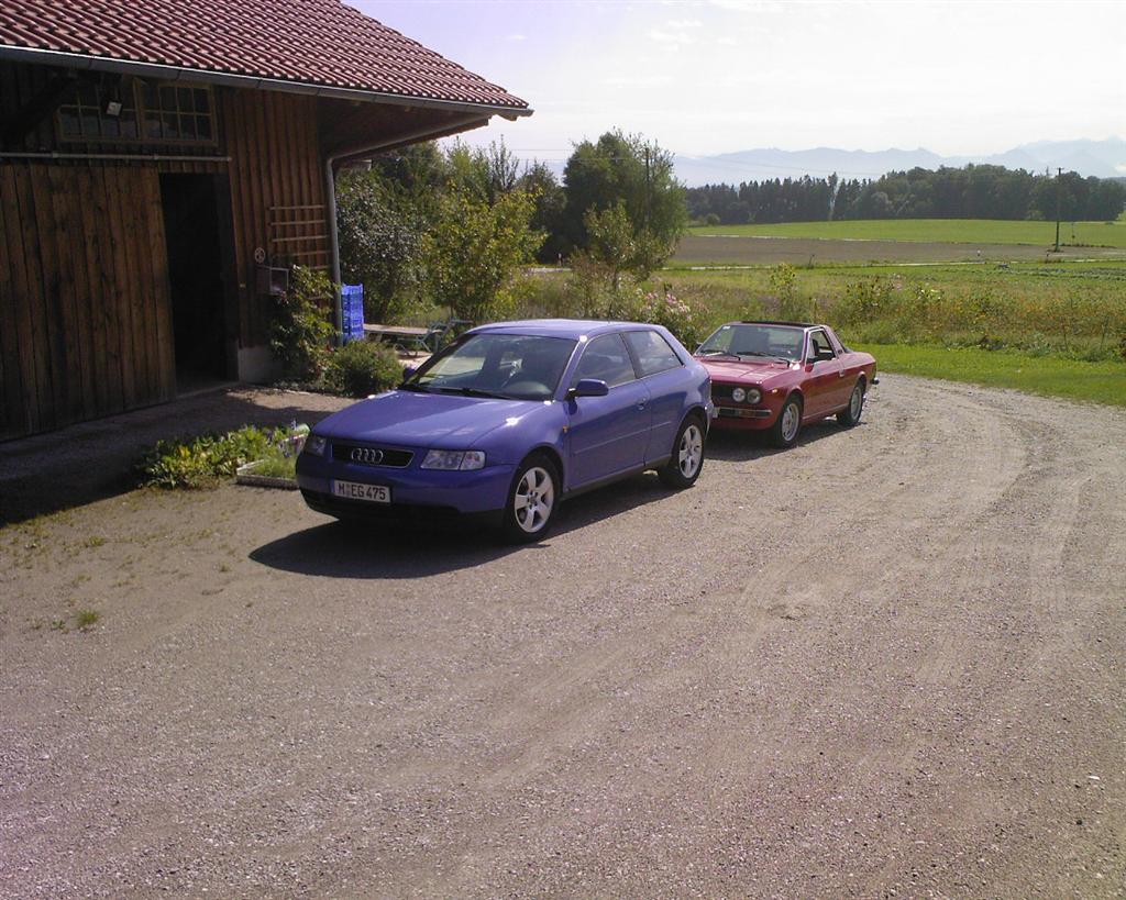

hallo
als langjähriger dieselfahrer, 11 jahre tdi motor der kleinste, 90 ps,
habe ich obwohl 100ts er öl , immer die sicherste variante gewählt.
ölwechsel bei 15 ts km. machs auch so und du bekommst nie wieder eine
fehlermeldung.
kleiner spec zu dem öl, ist reines longlife lkw öl gewesen.
bei einem preis von 1,5 eu pro liter wars ja klar, dass man damit fährt.
ach ja , die maschine läuft auch nach 323ts km mit nur 0.25 liter
ölverbrauch? auf 15 ts km. aber jetzt in polen.
was sagt einem das. der normale autofahrer ist die melkkuh der industrie!!!!!!!!!!!
schöne kalte tage
ps mein arbeits pferd nach 11 jahren, verkauft.
