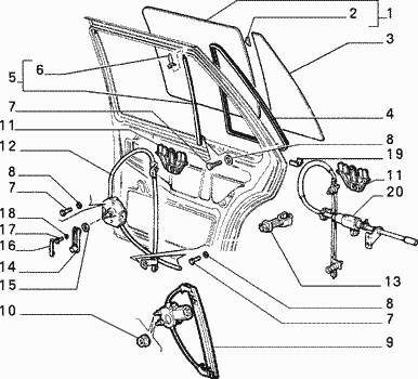

Die Leiste ist Lieferbar, kostet 22,43Euro
Links 82396141
Rechts 82396140
