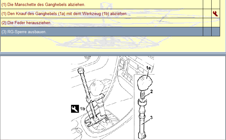

Hallo Leute.
Habe mir vor kurzem nen Lybra 1,9 jtd gekauft.
der Schaltknauf ist nur nicht mehr so ganz in Ordnung. Weiß auch nicht was der vorbesitzer damit gemacht hat.
Hab schon so einiges versucht , bekomme ihn aber nicht ab.
Könnt ihr mir vielleicht weiter helfen ?
Wie bekomme ich den alten Schaltknauf runter damit ich den Neuen montieren kann ?

Ohne den Abzieher wird wohl nur Gewalt helfen. Frag doch mal beim Händler was die für die Arbeit berechnen?

Hast Du eine Multisäge? Also ich habe so ein Teil von BOSCH, nennt sich PMF 180. Gibt es auch von Fein. Ist aber teurer, weil der Erfinder und die Qualität noch höher ist. Damit kannst Du das Teil unspektakulär der Länge nach schlitzen. So wie man es mit der Flex beim Auspuff macht, wenn der nicht will. Nur wesentlich undramatischer. Das geht sehr gut!
