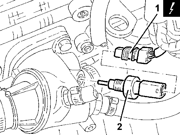

come da titolo si è accesa la spia Avaria sensore temperatura liquido radiatore.
questa va anche Avaria E Viene spero SIA Solo un pò di ossidazione ...
Anche se non mi sembra di Aver mai letto nulla sull'argomento,
è già successo ad altri?
qualcuno saprebbe indicarmi dove si trova questo sensore?
chiedo scusa per il disturbo ma non riesco ad utilizzare il manuale d'officina per problemi al lettore DVD del PC.
Grazie in anticipo!

Re: avaria sensore temperatura liquido radiatore :X
Se la tua è turbo benzina è qui
- sensore temperatura acqua.gif (12.7 KiB) Visto 519 volte
si 2.0 turbo, grazie Giorgio gentilissimo come al solito...
questa mattina,
sono andato in lancia e ho preso il sensore(18,00 euro) che fortunatamente era disponibile in magazzino,
me lo sono montato da solo ma non è stata una passeggiata raggiungere il punto in cui si trovava..
Comunque a lavoro finito, aggiunto un litro di liquido nel circuito di raffreddamento e fatto un giro tutto è tornato a posto...
Poco dopo, giustamente, è arrivata una nuova avaria alla luce di posizione posteriore sinistra che mi accingo a trattare in un nuovo post...
Grazie ancora a Giorgio per l'illustrazione che mi ha inviato.
