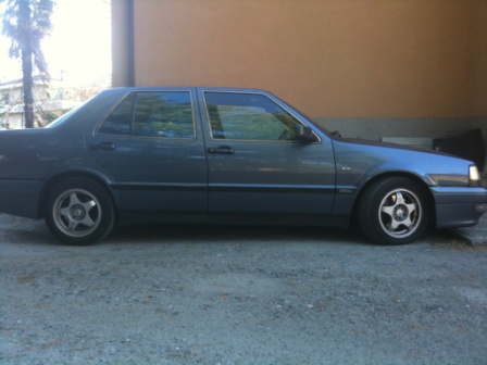

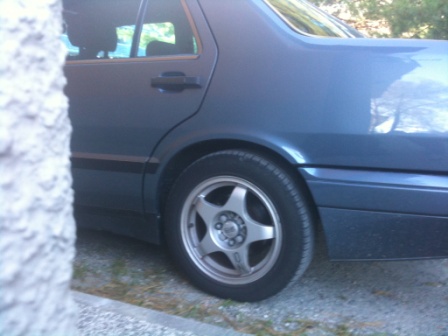

Amici apro un nuovo topic, piu attinente e chiaro di quello dove con due amici discutevamo della situazione...
Brevemente... ho un terza serie, a cui ho tolto le auto livellanti, per vari problemi che richiedevano una spesa onerosa.. Prendendo 4 molle H&R ribassate di 45mm e 4 monroe montati su una seconda seire del 91pensavo di fargli un buon assetto..
Ma la sorpresa è stata che la thema, davanti si è abbassata di circa un cm.. quindi buono.. ma dietro.. dietro si è alzata tantissimo, come se non avesse l'assetto, anzi come se avessi messo delle molle piu lunghe delle originali..
MOtivo?? Soluzione??
ho confrontato la lunghetta dell ammo posteriore autolivellante con quello normale e sono lunghi uguali.. il kit di molle era imballato.. ma per un raffronto chiederei a daniele di controllare la sigla. ( vedi foto)

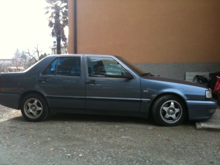

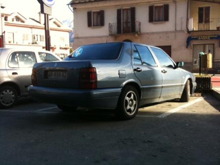

ora cerco di chiarire con delle foto.. per togliere dubbi riguardo alle asperita del terreno ecc... ho fatto le foto dove la parcheggio sempre sotto casa.. le ho fatte sia a destra che a sinistra.. vi faccio un raffronto tra prima ( autolivellanti ) e ora....
ma cazzarola, ne ho visti di thema con l'assetto e questo propio non ha minimanente l'idea dell assetto..

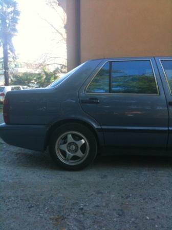

- sinistra h&r.jpg (53 KiB) Visto 438 volte
- destra h&r.jpg (55.1 KiB) Visto 438 volte
- sisitra autolivellanti.jpg (56.18 KiB) Visto 438 volte
- destra autolivellanti.jpg (28.4 KiB) Visto 438 volte
Re: Probelmi Con L'assetto...
a questo punto, confido in voi, una soluzione un consiglio...

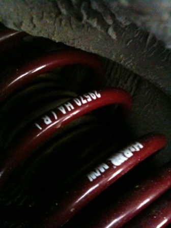

- codice molla.jpg (50.13 KiB) Visto 438 volte
- lato con h&r.jpg (55.1 KiB) Visto 438 volte
- lato con autolivellanti.jpg (55.18 KiB) Visto 438 volte

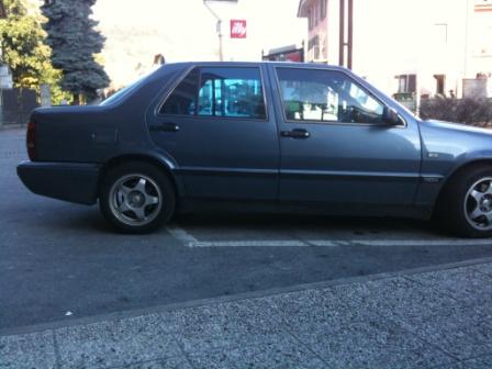

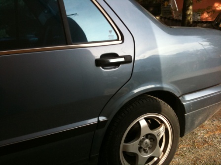

aggiornamento dell ultim ora.. con 100 kg nel baule, la macchina è perfetta da vedere, dierto uguale a davanti
ma non posso camminare tutti i giorni con 100kg in piu nel baule, sia a livello di consumi che a livello di prestazioni..
ho fatto due foto anche su asfalto, cosi elimino totalmente le asperita del terreno, ma il risultato è lo stesso..
Dan6lx dici che il problema non sia la molla ma l'ammortizzatore??
penso che i 4 monroe che ho montato ( non conosco la sigla ma non penso ci siano molti modelli) sono ammortizzatori standard.. fare la spesa di 4 nuovi ammo sotto natale è veramente impossibile, e se poi ottengo lo stesso risultato??
propio non capisco perche con gli ammo normali sta su cosi! cribbio! ecco altre foto su asfalto...
che dite?

- su asfalto h&r con monroe dietro.jpg (29.21 KiB) Visto 438 volte
- su asfalto h&r con monroe.jpg (30.44 KiB) Visto 438 volte
Ciao, Andrea,
Sulle foto sul'asfalto, la macchina e come hai montato due molle ribassate al fronte e hai lasciato le molle originali al dietro.
Io credo che il problema e' sempre i ammortizzatori. Anche le kayaba che ho provato erano "normali", ma il normale kayaba e' simile su Koni giallo! Come e' il "feeling" del parte posteriore. Si sente duro nella citta'? Come si sente, comparato sulla situazione primo delle molle H&R?
Spero, pero', che dopo un po' di tempo, quando i ammortizzatori hanno "lavorato" un po', il resultato sara' vicino a quello che aspetti.
la guida si sente piu pesante, anche lo sterzo prima era piu leggero... dietro è rigida e abbastanza saltellante.. dubito che anche se lavora un po si abbassi di 4 dita al fine di raggiungere un aspetto come quello anteriore..
toccherà per forza cambiare ammortizzatori..
non credevo ci fosse sto problema.. di solito tutte le vetture com le molle ribassate si abbassano, propio perche è la molla che fa l'altezza del veicolo..
ho dato una rapida occhiata a questi tipi di ammortizzatori che dici tu, non ho trovato niente in internet..
E vero che la molla fa l'altezza del veicolo.
Le molle che hai comprato, e' possibile che sono per la SW, o' in qualche modo per una macchina a carico maggiorato?
Ho fatto prove con le H&R e' con le Eibach. Le Eibach posteriori sono piu corte dalle H&R quando smontate, fuori dalla macchina. Eibach sono anche piu facile da comprimere con le mani, credo perche sono progressivi. Ma le H&R sono (su mia macchina) piu corte quando montate.

ciao se hai i piattelli dei monroe alla stessa altezza degli autolivellanti vuol dire che sono amm. di una prima serie fidati è successo anche a me con le h&r montate sulla mia tds dell'85
Sigla esattamente uguale, non capisco neanch'io.
Probabilmente è l'ammortizzatore: se puoi monta la molla sull'ammortizzatore originale e vedi se rimane più basso.
Anzi, secondo me è l'unico modo.
