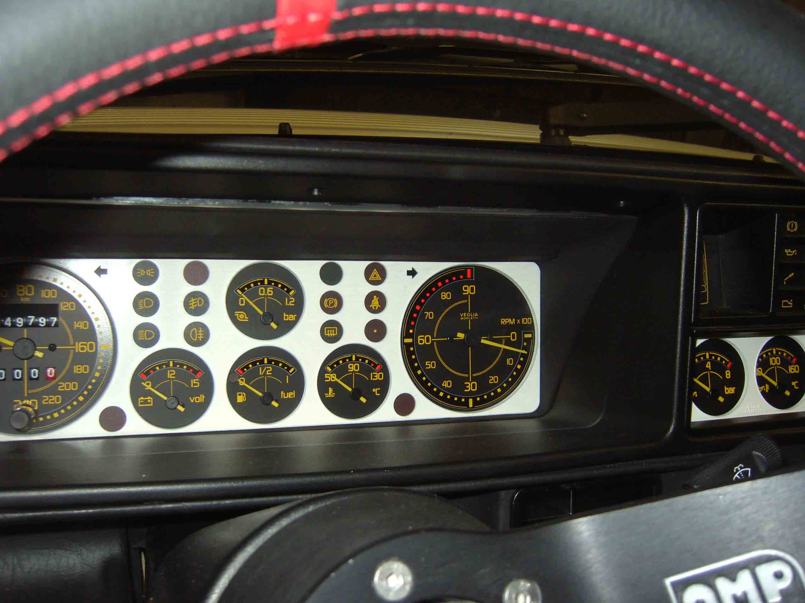

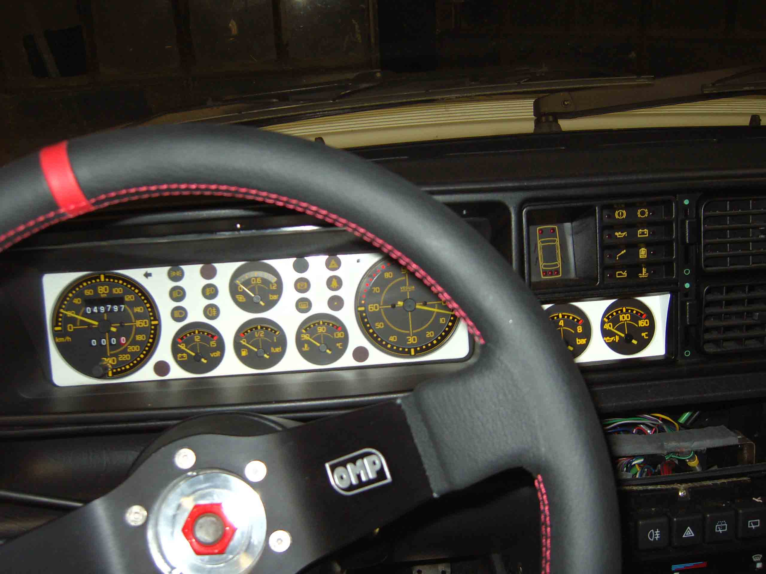

Re: cornice strumenti delta evo
Eccole!
- epsn5398 rid.jpg (138.43 KiB) Visto 525 volte
- epsn5399 rid.jpg (130.15 KiB) Visto 525 volte
ma qst delta è una giallo ferrari???
