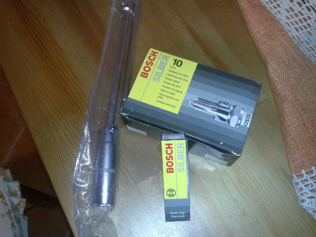

Ciao a tutti,
a quanto pare le candele di questa vettura non sono semplicissime da reperire o meglio....se si vogliono mettere le Champion non c'è alcun problema si trovano quasi ovunque....ma sono delle candele abbastanza comuni con elettrodo centrale in Rame, quindi non molto particolari...mentre le BOSCH (sigla XR4CS) sono con punta in argento e visto che la differenza di prezzo e sull'euro - euro e cinquanta a candela secondo me (ma è un parere squisitamente personale!) ne vale la pena...peccato che trovarle non è per niente semplice...sono stato da vari ricambisti anche grandi e chiedendo ai loro distributori non le hanno trovate...poi qualche gg fa ne ho trovato uno che ha chiamato un suo distributore e ha disponibilità di parecchi pezzi...morale...se a qualcuno interessano contattatemi pure...mi metto a disposizione per prenderle!!
Unica cosa: le Bosch si smontano con chiave da 18mm cosa assai insolita perchè le candele sono 16 mm (come le Champion) o 21 mm di solito!!
Ergo vi serve una chiave a snodo da 18mm per cambiarle!!Io l'ho presa proprio da quel ricambista che aveva le candele...ero andato lì per la chiave e ho trovato anche le candele!!! Chiave di candela USAG a snodo da 18mm con gomma calettata all'interno per tirare su la candela quando finita di svitare dalla testa...semplicemente spettacolare...d'altra parte USAG era il fornitore utensili ufficilale dell'epoca...basti pensare alla particolarissima chiave a forchetta (che ho!) per smontare i dadi della testa della 8.32...una questione di decimi di mm manovrare con quella chiave!!!
Allego foto degli articoli: se posso mettermi a disposizione per "amici della 8.32" sono qui...se non ci AIUTIAMO TRA NOI dov'è finito lo SPIRITO LANCIA???

Allora...le candele che la Lancia consiglia sono o le Champion e quelle puoi trovarle senza problemi...purtroppo quelle prodotte di recente non hanno più la testa con l'adattatore svitabile ma sono a testa grande non removibile mentre quelle un pò più "anziane" di fabbricazione avevano ancora l'adattatore svitabile...
Oppure le Bosch che invece nuove non le fanno più per cui se le trovi hanno sempre la testa svitabile...cmq io le ho cambiate ieri sera con la Chiave Usag a snodo da 18mm che è l'unica che va bene per le Bosch XR4CS e devo dire che con un bel pò di pazienza specie per la bancata dx si riesce...ma la tua chiave originale Lancia è da 16mm??
