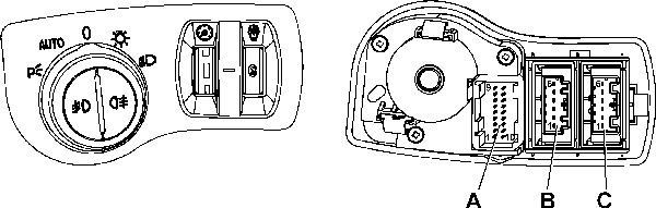

Re: Illuminazione interna
Verifica regolazione illuminazione strumenti interni:
Verificare, mediante Ohmetro, che tra i pin 1 e 3 del connettore B la resistenza vari tra un minimo di 3kO ad un massimo di 11kO ruotando il selettore dalla posiziona di massimo alla posizione di minimo.
- regolatore luci.gif (6.83 KiB) Visto 404 volte
