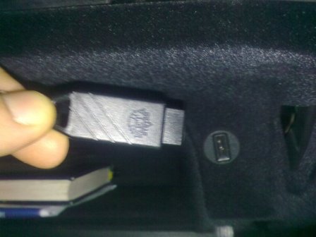

ciao,nel mio cassetto del cruscotto in basso sulla destra c'è una entrata simile USB,che cosa è? P.S:assieme le chiavi mi hanno consegnato anche una chiavetta che entra li,ma non succede nulla.Allego una foto per essere più preciso

Puoi mettere qualche foto?
Più che altro sono curioso.

quello è l'antifurto!!!!

infatti, è un antifurto, sulla chiave è scritto METE SYSTEM... è l'antidurto che normalmente monta la fiat...

ok!ho capito,ma a che serve?e forse nel caso chè non funzionando il telecomando, da li lo disattivo?ciao grazie

E' la sede della chiavetta che disabilita l'antifurto, da utilizzare anche quando stacchi la batteria!

io ce l'ho sotto il cruscotto visibile con un led che lampeggia...Il mio funziona e come...se non si inserscie la chiavetta per 5 secondi e non si spegne il led la leona non parte assolutamente....E' un ottimo antifurto mi hanno detto...
