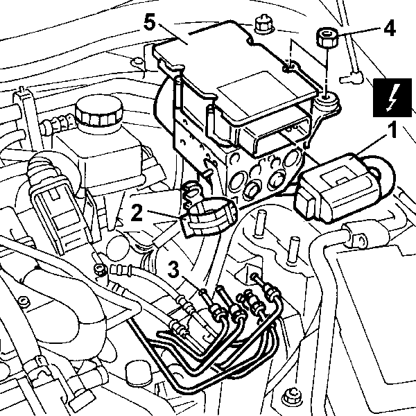

ciao titery,se non mi sbaglio poco tempo fà a qualcuno successe una cosa simile e mi pare a crucio e gli è stato consigliato di controllare il spinotto dell'abs,vediamo se qualcuno ti puo dare qualche info in più.ciao robert.
Re: ieri sera La sagra delle spie!!!!!!!!!
allora titery,
fai una cosa che facciamo tutti,stacca la batteria,
1.apri il cofano di avanti,
2.cerca sul lato sx un po più in su rispetto alla scatola dei fusibili,
3.centralina abs, con attaccato un notevole spinottone,
4.smontalo e puliscilo allinterno con un pulisci contatti,
5. dai una spruzzata anche all'interno della centralina dove si inserisce il connettore appena smontato,
6.aspetta qualche minuto,
7.rimonta il tutto,
8.attacca la batteria,
9.non accendere niente tipo quadro sterio ecc...
10. risgancia la batteria per un secondo reset,
11.attendi il tempo di una sigaretta (se fumi)
12. riattacca il tutto.
13 e come per magia tutto tornerà alla normalità.

non è altro che un po di ossidazione,tipica dell'elettronica...vai tranquillo...

- abs.gif (20.68 KiB) Visto 266 volte
