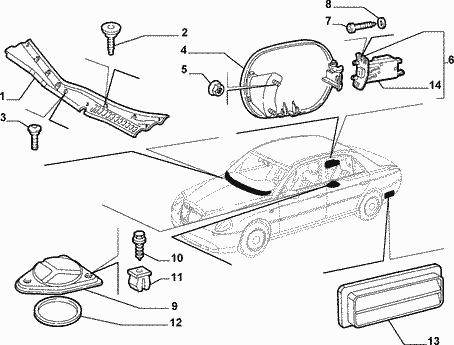

Lo so il problema è che non riesco ha capire qual'è dall'eper.
Vi sarei grato se qualcuno riuscisse a darmi il numero del ricambio.

Sembra il numero 13 del disegno, solo che è messo dall'altra parte il numero è 60683910
- presa aria.jpg (31.49 KiB) Visto 323 volte
