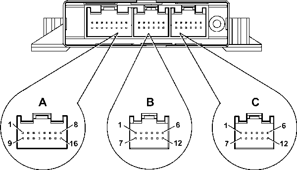

Questa è la centralina sensori parcheggio, lato sinistro del baule, con tre connettori
PIN OUT connettore A
Pin Funzione
1 Alimentazione
2 Non collegato
3 Non collegato
4 Interruttore
5 Gancio di traino
6 Non collegato
7 B - Can Bassa
8 Massa
9 Non collegato
10 Non collegato
11 Non collegato
12 Non collegato
13 Led
14 B - Can Alta
15 Non collegato
16 Non collegato
PIN OUT connettore B
Pin Funzione
1 Massa dei sensori anteriori
2 Alimentazione dei sensori anteriori
3 Non collegato
4 Non collegato
5 Segnale sensore anteriore esterno sinistro
6 Segnale sensore anteriore interno sinistro
7 Segnale sensore anteriore interno sinistro
8 Segnale sensore anteriore esterno sinistro
9 Non collegato
10 Non collegato
11 Non collegato
12 Non collegato
PIN OUT connettore C
Pin Funzione
1 Massa sensore posteriore interno destro
2 Segnale sensore posteriore interno destro
3 Segnale sensore posteriore interno sinistro
4 Segnale sensore posteriore interno destro
5 Segnale sensore posteriore interno sinistro
6 Alimentazione sensore posteriore interno destro
7 Massa sensore posteriore interno sinistro
8 Massa sensore posteriore interno destro
9 Massa sensore posteriore interno sinistro
10 Alimentazione sensore posteriore interno sinistro
11 Alimentazione sensore posteriore esterno destro
12 Alimentazione sensore posteriore esterno sinistro
Pin Funzione
1 Alimentazione
2 Non collegato
3 Non collegato
4 Interruttore
5 Gancio di traino
6 Non collegato
7 B - Can Bassa
8 Massa
9 Non collegato
10 Non collegato
11 Non collegato
12 Non collegato
13 Led
14 B - Can Alta
15 Non collegato
16 Non collegato
Pin Funzione
3 Non collegato
4 Non collegato
9 Non collegato
10 Non collegato
11 Non collegato
12 Non collegato
Pin Funzione
